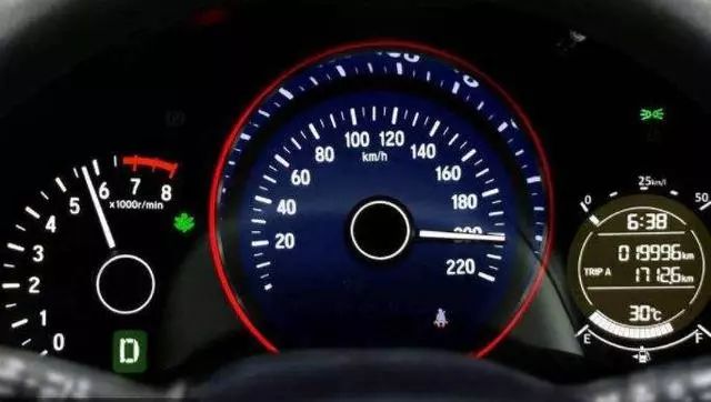

首先,不同车型因为发动机不同,怠速值是不一样的。一般车子正常怠速转速不会超过1000转,基本都在600-900转左右。
但在冷启动是,怠速转速会比较高,因为发动机在低温下工作是会造成磨损的,为了避免这种情况,此时发动机电脑会控制系统来提高怠速时的转速,迅速达到发动机正常的工作温度。待水温稳定后,怠速回落才是正常的值。
怠速都是车辆出厂就设置好的,日常使用不会出现太大差别。
如果汽车在热车之后,怠速过高或者过低,车子可能就存在故障了,比如进气管漏气、喷油嘴损坏等,需要去维修店检查一下。如果怠速忽高忽低,车辆抖动严重的话,大概率是汽车的积碳过多引起的。
