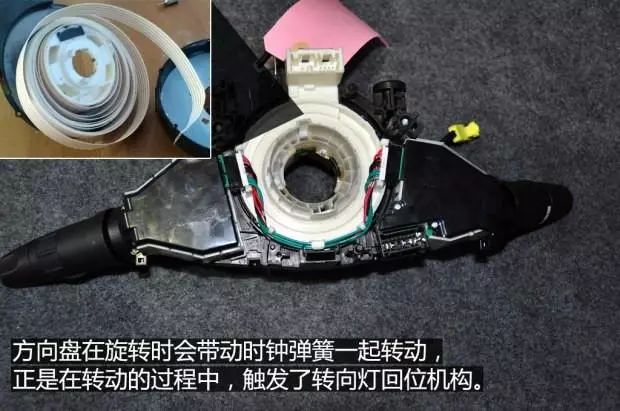

1.转向灯后回弹卡子发出的声音
如果打了转向开关后打方向盘才会有这个声音的,那就是转向灯自动回位机构的回弹卡子发出的声音,这个声音是正常的。你顺打方向盘就会疙瘩一声响,方向盘转一圈它就会出现三声音疙瘩声,因为方向柱一圈有三格自动回位卡位,所以才会出现这个声音。只要你关了转向灯这个声音就会消失。

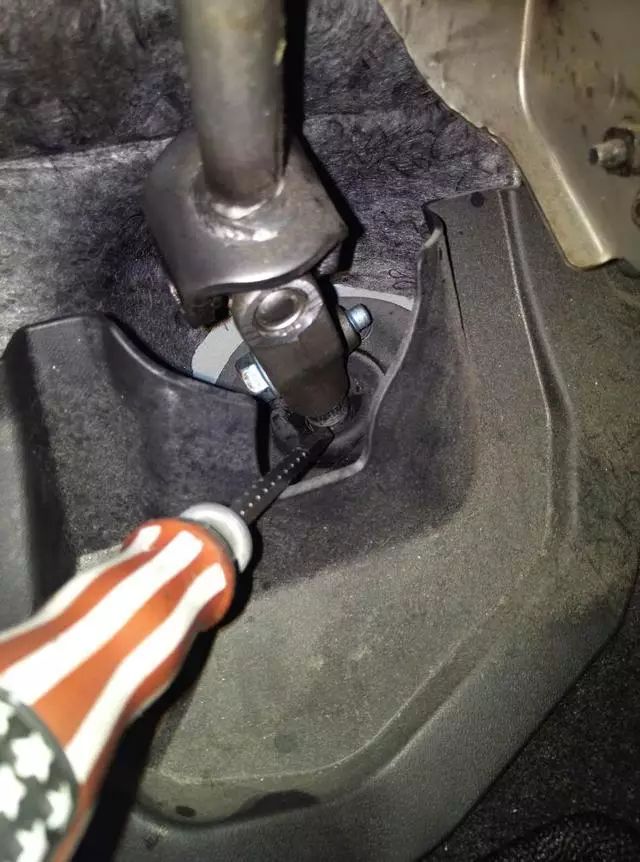

2.方向柱防尘套发出的响声
不管你原地或是行车只要打方向盘就会听到声音是从方向盘下面传来的,就要检查一下方向柱防尘套,一但方向柱防尘套缺少润滑就会产生干摩擦的声音,你只要在防尘套内涂些黄油这个声音就会消失。

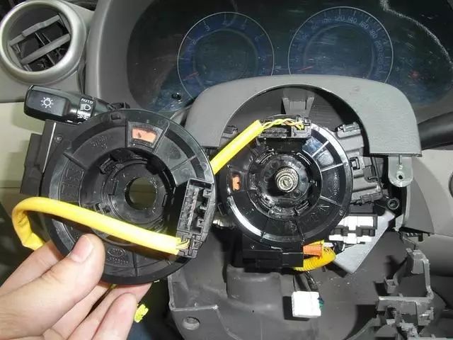

3.气囊游丝干涉发出的声音
在打方向时,声音是从方向盘里面发出来的,这个问题多数是方向盘里面的气囊游丝干涉造成的,拆下方向盘气囊游丝涂些黄油看还响不响,如果还响就更换气囊游丝了,因为气囊游丝损坏了。

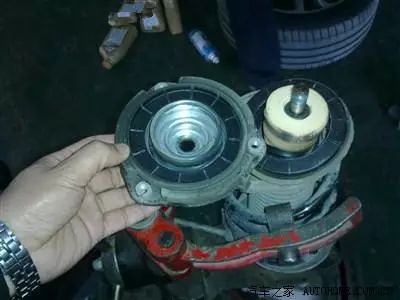

1.减震器平面轴承发出的声音
打方向盘听到声音是多车外发出的,这个有可能是减震器的平面轴承缺油发出的声音的,你只要打开车头盖听一下声音是不是从减震器顶座的位置发出,这样就知道是不是减震器的平面轴承发出的声音了,减震器的平面轴承发响,你可以在平面轴承上涂些黄油,如果涂后还是响,就只能更换了。

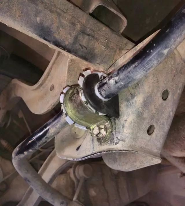

2.平衡杆胶松动发出的声音
声音不是从减震器的平面轴承发出的,就要检查一下平衡杆胶有没有出现松动或损坏的现像,平衡杆胶松动、损坏不但会在打方向时响,在过不平路面时也会发出响声,平衡杆胶松动是可以通过加垫片的方式来解决的,如果损坏就只能更换了。
