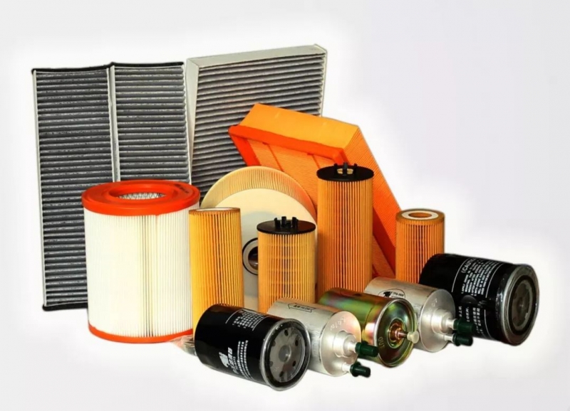

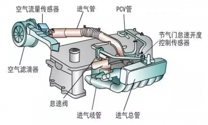

汽车空气滤清器,俗称空气滤芯,它的作用是将悬浮在空气中的灰尘、砂粒等杂质过滤掉,防止它们进入发动机,给发动机提供清洁并且足量的空气。说白了它就像发动机的防毒面具一样,让发动机有清洁无害且顺畅的呼吸。

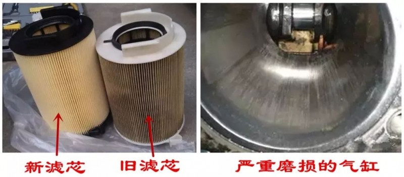

如果汽车没有空气滤清器或者空气滤清器过滤效果不好会怎么样呢?大家知道,发动机是非常精密的机械产品,它的活塞、活塞环及气缸壁之间的间隙只有零点零几毫米,如果空气不经过滤清就被吸入发动机气缸中,空气中的灰尘和砂砾等杂质就会进入到这些间隙中,加速这些部位的磨损;如果较大的颗粒进入活塞与气缸之间,还会造成严重的“拉缸”现象。这样的发动机使用寿命是比较短的,很快就会出现严重烧机油、下排气大、动力不足等症状,一般需要大修发动机。拆解后会发现发动机内部是非常脏的,厚厚的油泥和积碳附着在零部件上,活塞环一般都会被积碳卡死,气缸磨损严重,并且呈现出典型的“中间大、两头小”的磨料磨损现象。

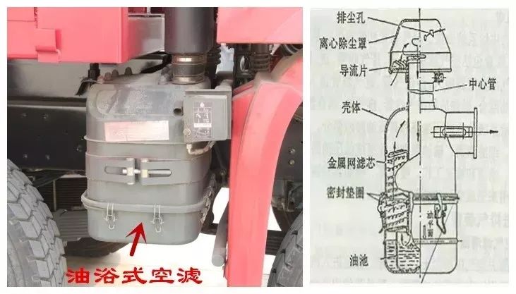

汽车上常用的空气滤清器一般有过滤式、惯性式和油浴式3种,根据不同的使用环境和作业条件,我们可以选择不同的空滤类型,也可以使用多级过滤。普通的家用车一般就是使用简单的单级过滤式空滤,卡车和各种工程机械由于使用环境恶劣,一般使用过滤效果更好的惯性式和油浴式空滤,并且大多使用多级过滤的方式。

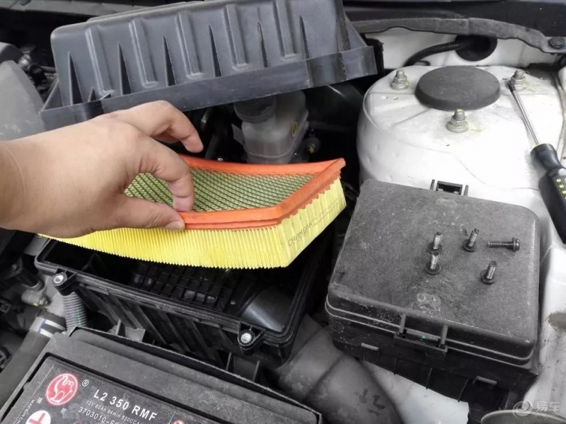

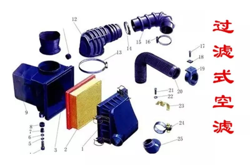

过滤式空滤结构非常简单,就是一个壳体里面有一个金属或纸质的滤芯(纸质的滤芯使用较多),当空气流经它时会将杂质阻挡并粘附在滤芯上。它的优点是结构简单,维护保养方便,进气阻力小;缺点是过滤效果有限,如果空滤破损了灰尘就会直接进入发动机。

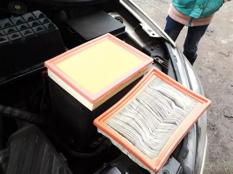

空气滤清器如果长时间不进行保养或更换,滤芯就会粘满空气中的灰尘和杂质,使其过滤能力下降,阻碍空气的流通,发动机进气不足进而导致混合气过浓,使发动机动力不足且油耗过高。因此,定期维护保养空气滤清器是至关重要的。在一般的使用环境中,在五千公里时用压缩空气吹一下,在一万公里时更换就可以了。如果使用环境特别恶劣,灰尘非常大,那么就要缩短保养和使用周期了,这就要看具体的使用情况了,两三千公里或者四五千公里都可以。
空气滤清器的保养与更换都是非常简单的,我们自己就可以完成。一般的空滤壳体都是用钢丝卡子固定的,我们只要用力扳开这些卡子就可以打开壳体取出滤芯了。在吹清空气滤清器时,压缩空气的压力不要太大,只要两三个压就可以了,并且一定要从反面往正面吹,千万不要吹反了,否则会导致它的过滤性能下降;另外空气滤清器最多只能吹三次,之后就必须更换了,否则它的过滤效果会变得很差。

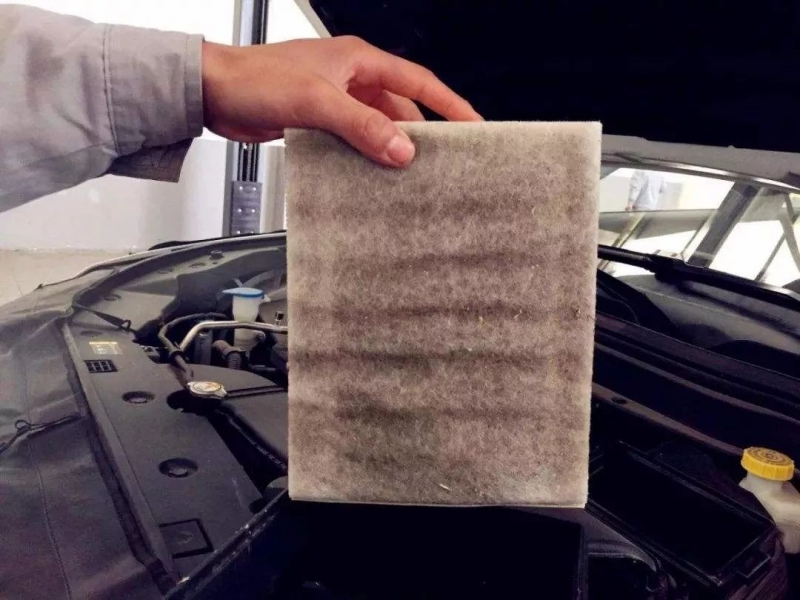

除了空气滤清器之外,在汽车上还有机油滤清器、汽油滤清器、空调滤清器等几种,它们的更换周期与使用环境也有很大的关系。一般机油滤清器随机油一起更换;汽油滤清器分为内置式和外置式两种。外置式一般两万公里更换一次 ,内置式一般可以使用到四万公里以上;空调滤清器与空气滤清器很相似,它的更换周期视当地的空气状况而定,一般一万公里更换一次即可。
