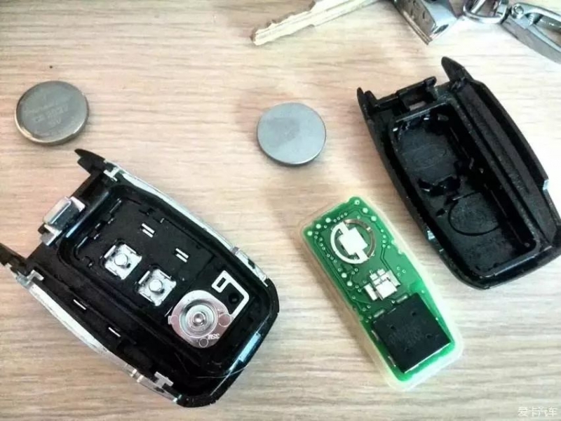

在这种情况下,最简单、也是最直接有效的方法当然是更换智能钥匙的电池。我们只要把钥匙的外壳撬开,然后买一个同型号的电池装入即可。可是有些时候,我们并不能及时买到电池,这种情况该怎么办呢?这就涉及到汽车的应急解锁和应急启动了。

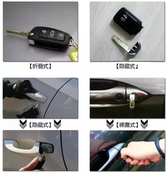

在装备了智能钥匙的车型上,一般仍然保留了机械开锁机构,在智能钥匙内部也隐藏了一把机械钥匙。一般在钥匙壳体上有一个小锁扭,我们只要把它拨到一边,就可以拔出机械钥匙。然后把机械钥匙插入锁孔,就可以把车门打开了。有些车型为了外观更加美观,没有将机械钥匙孔裸露在外,而是用一个保护罩遮盖起来了,此时我们要用机械钥匙轻轻拨开保护罩才能看到钥匙孔。

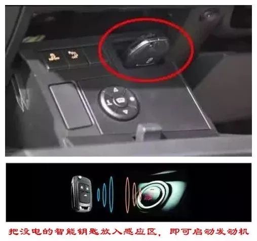

当我们打开车门后,由于汽车的防盗报警系统没有解除,所以汽车会发出警报音,此时只有把发动机启动才可以解除警报。但是钥匙没电,不能发出感应信号被汽车接收,此时该如何启动发动机呢?其实这也很简单,在一键启动的车型上都设计了一个钥匙感应区(或发射增强槽),只要把没有电的智能钥匙放在这些部位,汽车就会自动的激发智能钥匙发出无线信号,然后被汽车防盗系统接收,从而解除防盗,启动发动机。

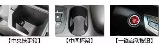

不同的车型钥匙感应区域位置也是不同的,一般都设置在前排中央扶手箱或者中间杯架中,也有在方向盘下面原来安装钥匙门的地方。也有些车型被设置在一键启动按钮中,这时只需将钥匙顶到一键启动按钮上,按下一键启动就可以启动发动机了。钥匙感应区域和汽车启动方法在汽车的使用说明书中有详细的介绍。

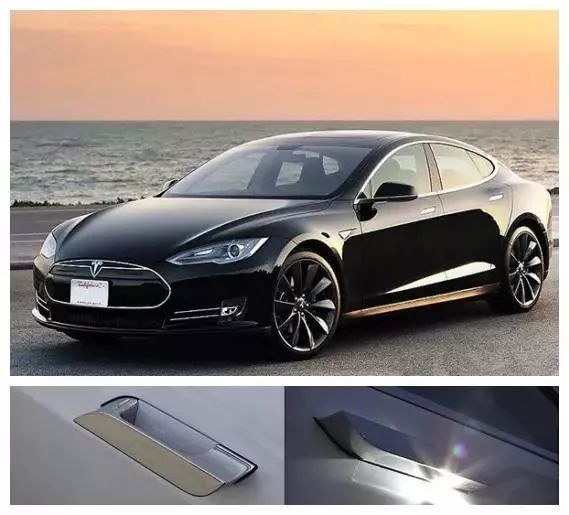

当然,也有些车型是没有机械钥匙的,比如特斯拉、日产GT-R、路虎揽胜星脉、奔驰SLS AMG、奥迪R8、迈凯伦,等等。这些车型只有在智能钥匙有电的情况下,车门才会弹出,如果没电就只能想办法更换电池了。
