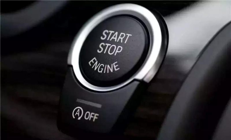

“自动启停”可以关闭吗?
国家为了鼓励节能减排,规定了带自动启停的车,在汽车打着火后,启停功能必须是默认开启的。如果需要关闭,就需要找到开关,手动关闭。
之前也有朋友反馈过:自动启停这功能也太TM的烦了,我找遍了全车也找不到开关在哪,究竟要怎样关闭?
针对这种情况,利泰君也只能表示无能为力。有些车型就是这样的,直接将开关都取消了,自然也就无法关闭,只能忍着了。
