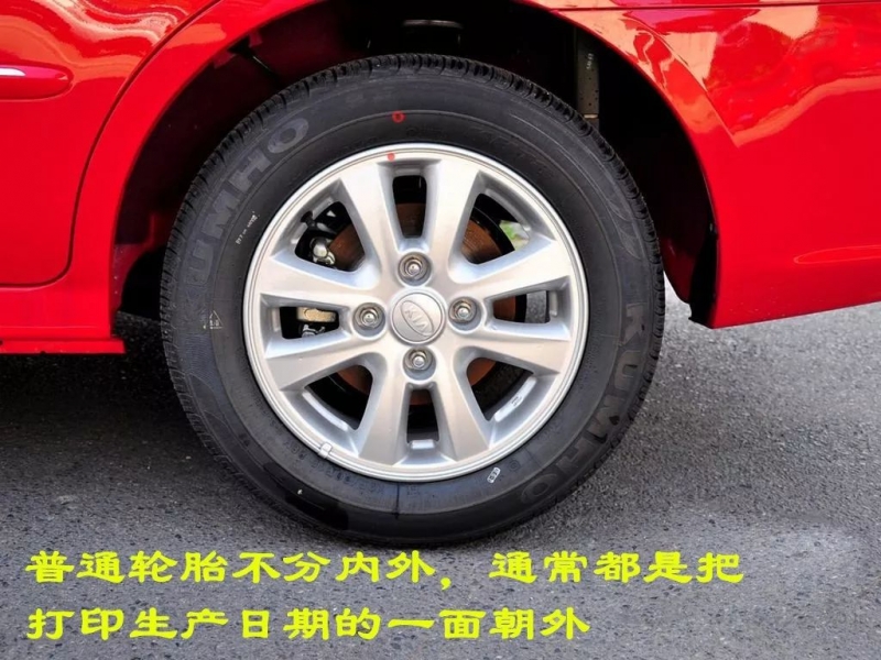

普通的汽车轮胎是不分内外的,胎面上的花纹是对称布置的,无论怎么安装,都不会影响汽车的性能。不过为了方便观察轮胎的型号、生产日期等参数,通常都是把打印了生产日期这一面安装在外面。

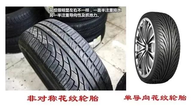

还有一种轮胎,称为单导向花纹轮胎或者是非对称花纹轮胎,这种类型的轮胎就有严格的安装方向。由于轮胎上的花纹具有增大轮胎与地面的摩擦力、降低胎噪增强舒适性、为轮胎散热、排水等作用,所以花纹的形状和类型对提升车辆操控性能有非常大的作用。但是普通的轮胎花纹往往只能满足汽车某一方面的性能需求,比如提高抓地力就会增大胎噪,提高舒适性就会降低耐磨性,等等。为此,聪明的汽车工程师研制出了单导向或者非对称花纹的轮胎。
这种单导向花纹轮胎或者非对称花纹轮胎既有良好的抓地性,又有良好的排水性能,能适应各种天气和路况,拥有良好的操控性能,因此可以把轮胎的速度级做得很高,非常适合高速行驶。另外轮胎的滚动阻力也更小,有利于降低汽车的油耗。但是的,这样的轮胎是有严格的安装方向的。

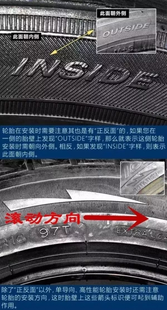

那么我们如何来辨识这种轮胎的安装方向呢?一般在非对称花纹轮胎的侧面上有“OUTSIDE”或“INSIDE”标志,“OUTSIDE”表示外面,安装在轮圈上时这一面朝向汽车外部,而“INSIDE”表示里面,朝向汽车里面。在单导向花纹轮胎上一般用箭头指示轮胎的滚动方向,我们在安装轮胎时必须确认这个车轮的滚动方向。
如果这种轮胎装反了会怎么样呢?如果轮胎的滚动方向装反了,会导致轮胎抓地力下降,影响车辆的加速性能、刹车距离变长,雨天排水性能下降、磨损加剧、胎噪变大,车轮抖动等一系列的问题;如果轮胎的内外侧装反了,会导致两侧车轮的抓地力不同,尤其在湿滑道路上,导致车辆的制动力不同步、操控性不好、跑偏等,极端情况下会影响行车安全。
所以,这两种轮胎都有固定的滚动方向,只能朝着一个方向跑,必须严格按照指定的方向安装,特别是在转向车轮和驱动车轮上,要求同轴上的两个车轮必须完全一致,这样才能保证汽车既有极强的排水能力,又有极佳的操控性能。另外,这种轮胎也不能随意的换位,特别是左右车轮换位,更是严格禁止的。
