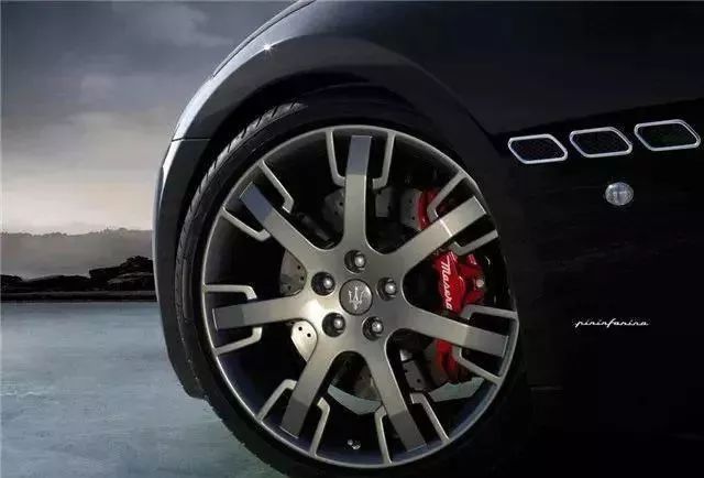

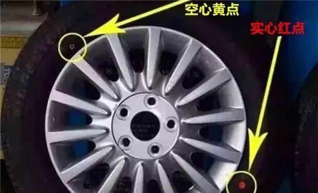

轮胎上有一红一黄两个点
细心的车主可能会发现,轮胎上有一红一黄两个点,老司机你知道这代表什么意思吗?空心黄点,是轮胎的轻点标记。也就是说,这个位置是轮胎中最轻的位置。气嘴门是对应轮轨上的最重点,最后组装轮胎时,应该将轮胎上设有黄色标志的位置与气门嘴对齐,这样才能有更好的动平衡效果。
实心红点,是代表轮胎纵向刚性的最大点。简单来说,就是设有红点标记的地方是轮胎上震动最大的点。轮胎在地表旋转一圈,每一个位置都会承受不同的挤压力度,会间接影响到驾驶舒适性。
大部分车主在判断一条轮胎的好坏时,都习惯从轮胎的品牌、型号来判定,而忽略了轮胎空心黄点与气门嘴是否对齐这个问题。其实,轮胎的气门嘴如果与空心黄点的位置存在偏差,偏差越大说明这条轮胎的装配水平较差。车主们下次再看轮胎时,也要注意下一这里哟!

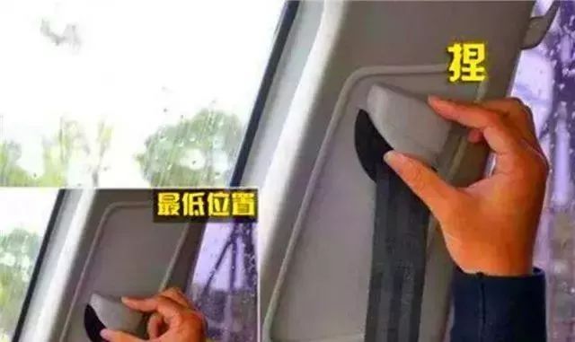

安全带也能调节高度
在乘车系安全带时,你是否感觉到不舒服?其实很多人都不知道,安全带是可以进行高低调节的。安全带的调节装置一般是安装在车辆两侧的B柱上,按住调节按钮就可以直接调整高度了。安全带的正确位置应该是贴着肩膀向下延伸,而不是放在脖子附近,否则一旦发生交通事故,安全带就会成为致命凶器了。

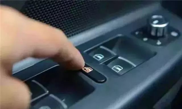

车窗也可以上锁
坐过车都知道,车门是可以上安全锁的。其实,车窗也是可以上锁的,你知道吗?这个功能,编辑认为更适合有孩子的父母使用,这样可以防止“熊”孩子在玩耍时不小心把车窗降下来从而发生危险。
车窗锁的开关位于驾驶座一侧车门的车窗控制键下方,是一个带叉子的车窗图标。按下这个按钮,就可以将除驾驶员以外的三个车窗全部锁住,要想升降只能由驾驶员单独操控。

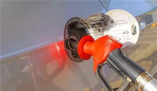

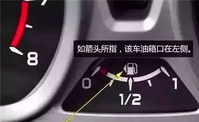

从油表灯看油箱盖的方向
有车的朋友有没有这样的经历,驶入加油站停好车要加油了才发现停错位置,油箱盖并没有在靠近油枪的一侧,好是尴尬。
其实分辨加油口的位置并不难,很多车型的油表指示上会有一个小箭头,箭头指向哪边,加油口就在哪边。但是,并不是所有的车型都有这个指示标,对于没有的车主,那就只能靠你自己的记忆力了,编辑也帮不了你。

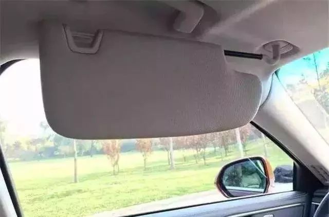

遮阳板也能遮挡侧面光
大多数车主在开车时,都是将遮光板放下来挡住前方太阳。但是,当太阳转到侧面时,该怎么办?编辑告诉你,还用遮光板遮挡。因为遮光板除了可以下翻外,还可以掰出来转向侧面,从而挡住侧面照射进来的刺眼光线。

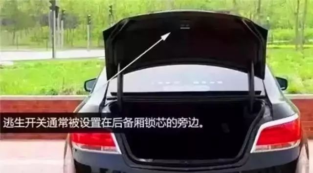

车内有“逃生舱”
当遭遇车祸时,想要脱离车辆,车内人的第一反应就是从车门、车窗、天窗逃生。但是,一些较为严重的事故会造成车身变形,常规的逃生通道有可能无法帮助你顺利逃脱。此时,还有一个地方或许可以救你一命,那就是后备厢。
为了给车内人员提供更多的逃生选择,很多车型在后备厢中装有开关,危急时刻车内人员可以放倒后排座椅,爬到后备厢中,通过开关开启后备箱逃生。但是,并不是所有的车型都有这个装置。而且,不同车型这个装置的位置和开启方法也是不同的,建议车主在购买车辆后详细了解一下。

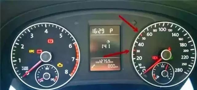

速度表30公里和50公里的刻度是红色的
开德系车的车主应该有注意过,大部分的德系车速度表上面的30公里和50公里的刻度是红色的,与其他时速不同。
这是因为在德国的公路限速中,30公里和50公里是两个非常重要的限速指标,所以德系车会在仪表盘中用醒目的红色将这两个速度表示出来,以便引起司机的注意。
