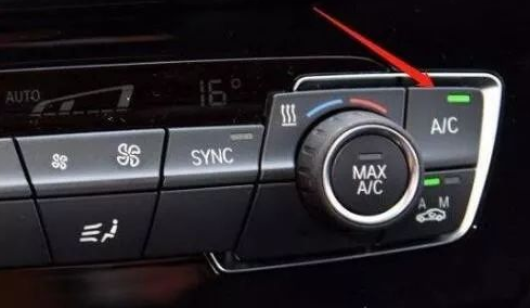

1、一启动空调就会有,把AC关闭就没有了
这个很明显,就是跟制冷相关的部件有关,主要有压缩机、膨胀阀、冷凝器、蒸发器和管路,常见的原因有:
a、压缩机轴承存在磨损;
b、空调管路或冷凝器太脏:容易导致气体传播中产生异响,或导致风扇高速运转。
c、蒸发器机械式增压器的吸管缺陷:对于F15和F16车型,是有相关技术通报的,更换新型的零件号为64 50 6 833 626的吸管就行,此吸管装有消音器,可增加回路中的容积,改变声波。
