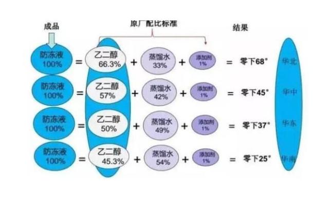

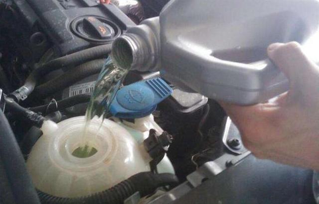

防冻液该不该加水分为两种情况:一是冬季环境温度较高,几乎不会出现防冻液结冰的现象,比如南方大多数地区!一般冷却液的冰点在-30℃左右,如果只是防冻液缺一些(在防冻液壶下限)此时是可以直接加水的,因为对于冰点的影响很小,如果防冻液缺很多,防冻液壶中几乎没有冷却液,此时就需要加防冻液,因为直接过多的水会影响冰点下降,稀释添加剂降低防水垢、防锈的作用。二是北方地区冬季环境温度低,容易出现结冰现象,需要防冻液的冰点足够低才能保证发动机正常工作,一般防冻液冰点在-35℃以下,如果不去东北地区的话,稍微加水也是没问题的,但如果冬季需要往更北的地方去,一定要先要检查防冻液冰点。因为东北地区的温度要达到-45-50℃,所以一般防冻液冰点不够,容易结冰会将摧毁冷却系统,所以千万别加直接加水。

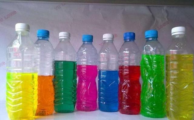

防冻液的颜色五花八门,有蓝色、黄色、绿色等,实际上这些颜色是在主要成分乙二醇中加入染料所致,由于乙二醇易溶于水,最低冰点可达-68℃,而且这种冷却液具有沸点高、泡沫倾向低、粘温性能好、防腐和防垢等特点,所以应用比较广泛。
但是不同颜色、不同品牌的防冻液的化学性能可能相差悬殊,其成分也不同,市面上出现的有乙二醇的防冻液,也有部分是磷酸盐的,如果这两种防冻液混加,会生成具有强腐蚀性的物质,对发动机冷却系统会造成很大伤害,所以不建议混加。
