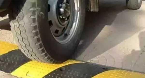

单边通过减速带
单边通过减速带是很多车主的选择。他们觉得这样可以减少一边的损伤。其实他们想的没错,确实是这样。
但是您忽略了一个问题,冲击力全部由一侧承担,时间长了,悬挂容易错位、变形,四轮定位也会出现问题!轮胎也会磨损!如果您以前是这么做的,建议及时做四轮定位!
优点:车内感觉到的冲击力要小于两侧车轮同时轧过减速带带来的震动。
缺点:冲击力完全由一侧的悬挂承担,在很大程度上增加了对单侧悬挂的冲击,长时间这样操作会对单侧悬挂产生影响,导致悬挂错位、变形,甚至会使车轮定位出现偏差。车轮因此出现跑偏现象。

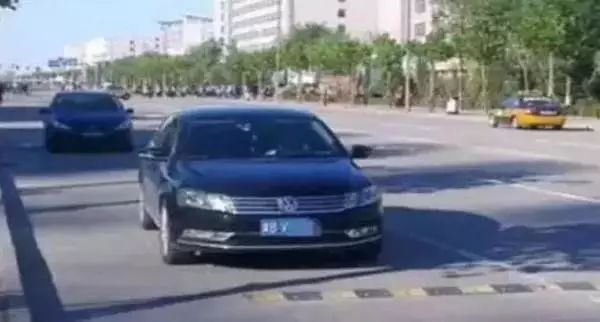

斜着通过
斜着通过的意思也比较简单,即车头倾斜,依次通过。这样通过的话,您会感觉到,确实不那么颠簸!但是悬挂系统左右受力不均!
这么过减速带,其实对于弹簧和减震的损伤是更大了,这样的话,车身也会有承担过减速带所产生的力!确实不是个好方法!
优点:车子稍稍倾斜通过减速带时,感觉车身弹跳没那么大。
缺点:车身摇摆幅度大一些,这种情况也比较容易造成左右悬挂受力不均,损害悬挂系统。对于弹簧、减震器以及整个车身(车架),其实都会产生更大的折损消耗。

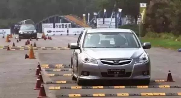

双轮通过
就目前来看,双轮通过无疑是最好的过减速带的方式了!虽然你会感到强烈的震感,但是,左右车轮同时收缩受力!弹簧、减震器同时承担受力,不管是独立还是非独立悬挂都不会受到很大的影响!
优点:对于车辆悬挂系统,左、右悬挂平衡受力,抵抗冲击力,并将冲击力传递到车身加以减缓。可以有效减小错位的可能性。
缺点:车身的震动加大,加速胎面橡胶的磨损。
最佳通过方法:过减速带时应提前减速,使两侧车轮同时缓慢驶过减速带,这样可以对车辆的底盘起到很好的保护作用。最好的过坎儿方法是垂直通过,并且时速小于20公里为好,每小时5公里最佳。
