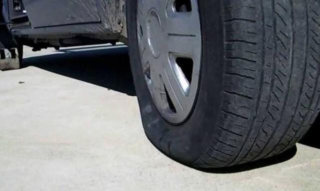

夏季时温度较高,有经验的车主都会将轮胎胎压调到一个适合的值,因为轮胎胎压过高对于日常行驶舒适有影响,还会加快轮胎磨损,而在胎压过高在跑高速时会增加爆胎几率,所以根据当地环境检查胎压非常重要!最近,天气转冷,相信很多汽车开始出现胎压报警的情况,这是为什么呢?实际上很简单,胎压会根据环境温度改变,今天就来聊聊秋季如何调整胎压。
相信有很多车友都持有一种"怀疑"态度,轮胎胎压需要定期检查吗?只要将胎压打到一定数值就好,或者胎压传感器不报警就没问题!实际上行这种观点很普遍,也不能说这么做有问题!只能说轮胎胎压过高,或过低会对汽车舒适性、油耗有一定影响。比如轮胎过高对颠簸路面的行驶有影响,胎压过高会加剧轮胎磨损,胎压过低会增加油耗等。

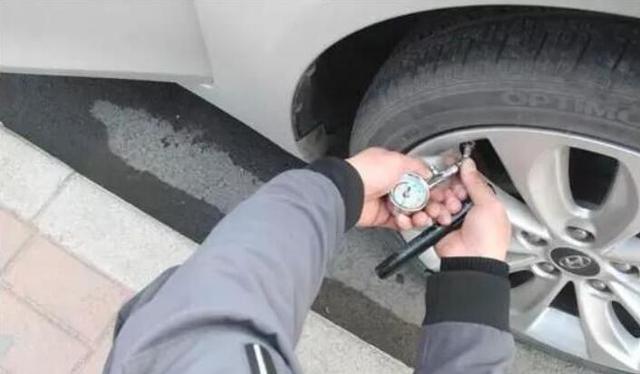

那问题也来了,如何调整标准胎压呢?一般轿车胎压没有那么复杂,一般前后胎压值都保持一致,前后多为2.5 bar,而中型轿车或者前后轮胎尺寸不同的车型,前后胎压需要不同的数值。汽车型号不同,车胎型号也不一样,所以胎压也不是统一的数值,想要知道自己汽车胎压的推荐值,建议参考车辆用户手册,驾驶室车门旁边的标签,车辆驾驶座旁的抽屉,油箱盖背面的标准胎压表。上面有厂家建议的标准胎压,实用标准胎压值 才能发挥这台车的最大效能。
天冷之后需要调整胎压吗?
大师认为这种情况需要视情况而定,如果常年跑长途的汽车,那么胎压可以比推荐值高0.2bar。如果只是市区代步的话,建议不要提高或降低胎压。有些越野车型的胎压值需要根据气候变化调整,比如冬季需要调到2.7/3.0 bar,而夏季则略有降低;还有就是根据车辆载重情况调整胎压,比如满载胎压3.0 bar,半载情况只需要2.5 bar等!所以温度降低之后,只需要按照标准打即可,并不需要可以提高胎压。需要多说一句,汽车轮胎都会在低温时做相应测试,所以胎压的高低都是科学方法测来的。
如何想要得到一个非常标准的胎压,那车主需要自己准备一个胎压表,因为胎压受温度影响很大,热胎之后胎压要比冷态时高出0.5 bar左右,所以在出发前轮胎没有热胎之前,测试胎压,此时胎压最为标准。关于胎压你还有什么想说的,欢迎留言。
