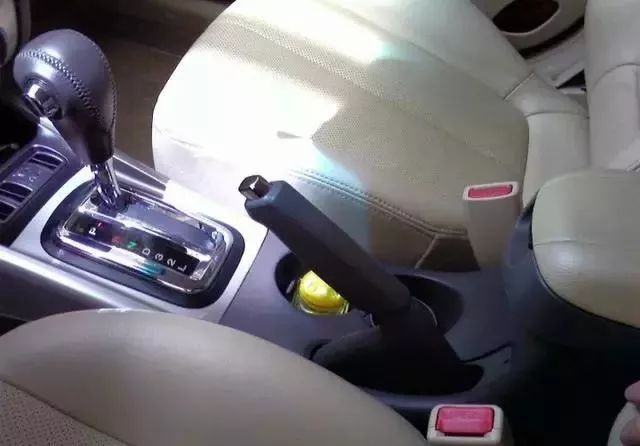

首先,手刹是制动咱们车子的两个后轮,再加上汽车本身的自重是非常大的,前轮是驱动轮,驱动轮的动力足够大,就可以克服后轮刹车盘的摩擦力,所以,哪怕我们手刹没放下,挂上一档,扭矩足够的大,车子仍然是可以开动起来的。

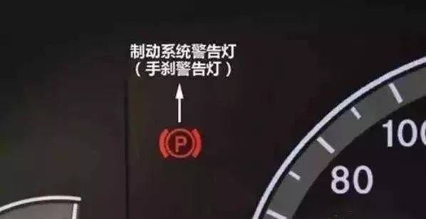

但是,我们却很难察觉出来,尤其是很难听出来,不过,也并不是没有任何迹象。大家可以注意一下,在拉着手刹起步的时候,非常容易憋灭火,尤其是在倒车、或者起步的地方是个很小的斜坡,所以,起步总是怪异的熄火的话,我们最好就要去用眼睛扫一眼仪表盘,看是否有手刹警示灯。

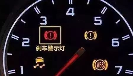

刹车系统故障灯一旦亮起,千万别再继续前进,应将车停靠路边,待车温降下来,仔细观察有无其他异样。千万不能放下手刹在高温的情况下继续行驶。

其实行驶过程中,手刹没放下或没放完,还是很容易察觉到的,手刹的制动力虽然小,但是带着手刹行驶,油门要比平时踩得深,方向盘也感觉变重了,所以如果开车时有这种体感,赶紧要检查一下是否忘记放手刹!
