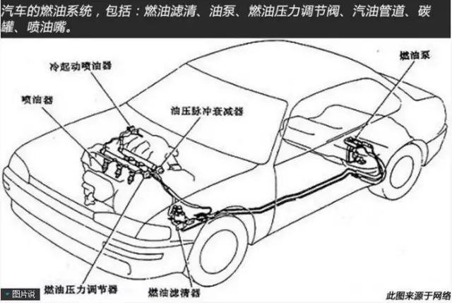

我们平时所说的汽车油路,通常包括两种:机油路和汽油路。机油路指的是发动机内部,机油通过机油泵运行的途径。汽油路也叫燃油系统,指的是汽车燃油从油箱内到发动机燃烧室之间的管道
而本文所说的油路,指的是后者,也就是汽车的燃油系统。它包括了:燃油滤清、汽油泵、燃油压力调节阀、汽油管道、碳罐、喷油嘴

对于这一整条油路各个部件的完整工作原理,各位车主大部分都不是专业技术人员,不必研究的很透彻,只需了解基本的工作原理。大体的工作原理也很简单,包括以下几个步骤:1.油泵将油箱内的油抽到管路里保持2.5公斤左右的压力。2.燃油滤清器在油泵和燃油压力调节器中间,起到一个过滤的功能,将燃油中的有害颗粒和水分滤除。3.燃油压力调节器控制油路中的压力,再通过喷油嘴将燃油喷射成雾状,与空气混合后进入气缸内(也有的发动机采用缸内直喷的方式)。

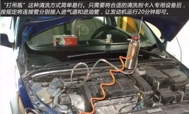

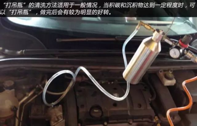

2.采用“打吊瓶”方式进行清洗。“打吊瓶”种方法可以同时清洗油路和气门的积碳与沉积物,也是汽车维修店一般情况下会推荐的方式。
