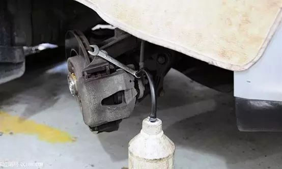

(1)刹车油管进气
刹车油是制动系统传递的介质,如果油管进入空气,高压下的刹车油就会显得力量不足,尽管还有制动力但最大制动力明显减弱,此时应当及时到维修企业进行制动系统排气处理。
而判定刹车油管是否进气的方法是,在熄火状态下多踩几下制动踏板至刹车变硬,然后踩住刹车踏板不放,如果一直保持硬的状态说明正常,如果踏板缓慢下沉,说明刹车系统已经进气。

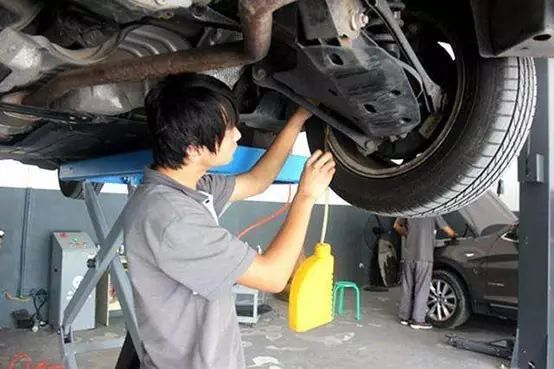

(2)刹车油长期未更换
刹车油如果不及时更换,其内部将会含有过多的杂种和水分,这样将影响制动力的传输。因此,刹车油一定要定期更换,有条件的话要在维修企业进行刹车油的水分含量测试。

(1)刹车油管进气
(2)刹车油长期未更换

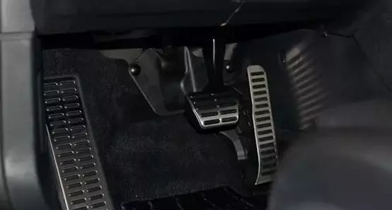

刹车系统的使用技巧及注意事项
据统计,有很多驾驶者都喜欢用脚尖轻踩刹车,但在紧急情况下,往往会刹不住车。这是因为用脚尖踩刹车不能够在瞬间将刹车踏板踩到底,而踩刹车踏板最正确的方法应该是用脚尖到脚掌的力道。
除此之外,还应该注意右脚的脚后跟一定不要离地,以右脚脚后跟为轴心,往右偏脚踩油门,往左偏脚立马踩刹车。另外,一定要预见性驾驶,在感知到危险的时候应当提早减速。
