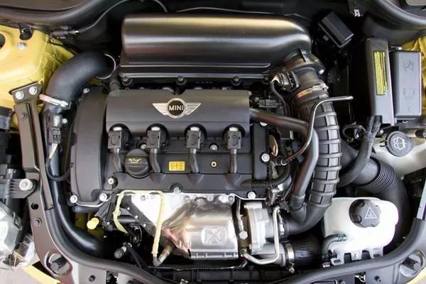

导致发动机失火的原因有很多,大致可以概括为两大方面:电控系统故障和机械部分故障。电控系统故障比如传感器信号缺失或信号失准、控制单元故障控制信号错误或无信号输出、火花塞或点火线圈损坏导致无法点火、喷油器不喷油以及线路连接故障等;机械部分的故障主要是气缸压力不足,比如气门关闭不严、漏气等,气缸、活塞、活塞环三者之间间隙过大,导致压缩不足等。

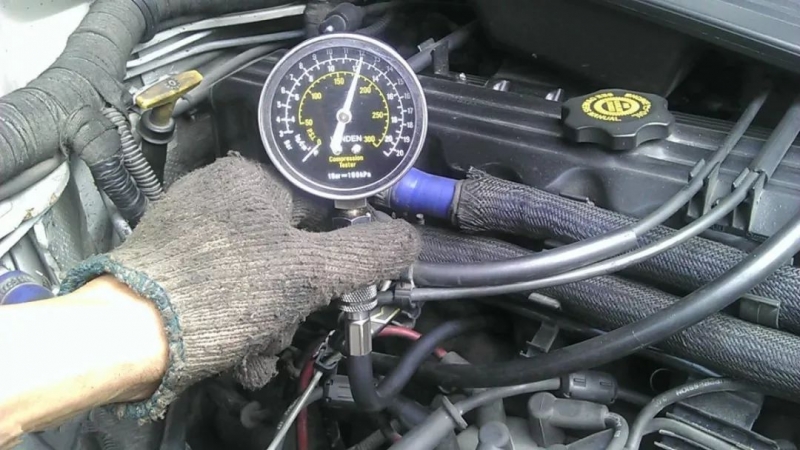

在具体的操作上,我们首先要检查电控系统的故障,看看火花塞是否点火,喷油器是否喷油。如果火花塞正常点火,喷油器正常喷油,那就要检查机械方面的因素了。一般都是首先测量发动机的气缸压力,如果某个气缸压力明显偏低,说明这个气缸不工作。为了进一步确准是气门密封不严还是活塞环密封不严,我们可以向气缸中注射一些机油,然后再测量气缸压力,如果气缸压力升高了,说明是活塞环密封不严导致的;如果气缸压力仍然偏低,就说明是气门密封不严导致的。一般出现这种情况都需要分解发动机了。
