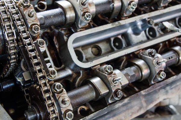

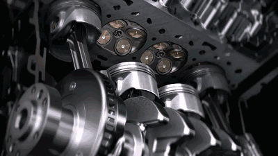

如果是通过举升机举高汽车,旧机油靠着重力自然流出来,由于机油出口角度和油底壳不规则构造的原因,总有那么一部分机油是无法自然流出来的。因为机油长时间使用,有很多杂质,无法彻底放干净。如果打开油底壳就能看到,例如曲轴、连杆上面仍存有部分机油,这些机油是不能依靠重力放干净的。当然,现在不少汽修店也会使用抽油机来抽取旧机油,可能会抽得更干净。总之,机油剩一点,是正常现象。
另外,发动机润滑有很多方式,部分部位由于机械构造原因无法正常依靠机油道润滑,只能依靠曲轴平衡重和连杆底部不断的圆周运动将机油溅到润滑区域,比如气门、顶柱、缸壁等,如果全部放干净了,反而启动时候会损伤到发动机。
