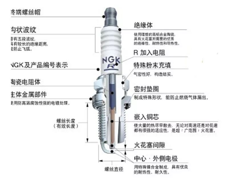

今天有网友咨询,说他在网上买了几个火花塞,在更换火花塞时发现新火花塞比原车火花塞长了两毫米,问我这样的火花塞可以用吗,对发动机的点火有影响吗。我给他的回答是:这个要看新火花塞比原厂火花塞长在哪里了。下图是常见的火花塞结构图,如果是长在火花塞尾部的螺帽以及绝缘体部分,它对点火是没有任何影响的,但是对高压线或点火线圈的安装可能有一定的影响;如果是长在火花塞头部的螺纹或电极部分,那对发动机点火及燃烧影响就非常大了。

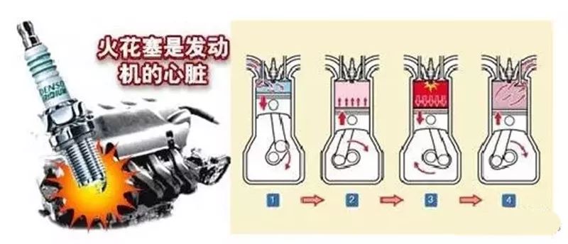

大家知道,火花塞是汽油发动机上极为重要的一个零部件,它的作用是把高压线圈和高压导线送来的脉冲高压电放电,击穿火花塞两电极间空气,产生电火花引燃气缸内的混合气体,使其燃烧膨胀做功。由此可见,火花塞的作用是极大的,没有它,可燃混合气在气缸中就不能燃烧做功;而火花塞工作状态的好坏,又会直接影响发动机的燃烧状态,所以人们经常把火花塞比作发动机的心脏。

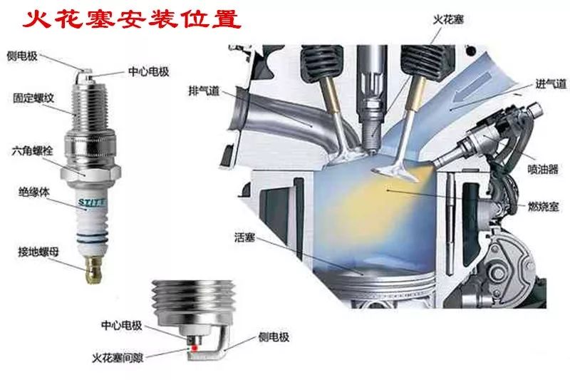

一般汽油发动机都是每缸有一个火花塞(个别发动机上每缸两个),安装在发动机气缸盖上,电极部分伸入到燃烧室中点火做功。火花塞有的安装在气缸盖顶部中间位置,有的安装在气缸盖的侧面,这主要是由燃烧室形状决定的。一般来说,单缸两气门的发动机大多采用楔形燃烧室,火花塞安装在气缸盖侧面;单缸四气门发动机大多采用半球形燃烧室,火花塞安装在气缸盖顶部中间位置。
火花塞的安装位置以及电极深入燃烧室的长度,对发动机的工作状况有非常重要的影响。如果使用了尺寸不当的火花塞,轻则会导致发动机工作不正常,重则甚至直接打坏发动机。

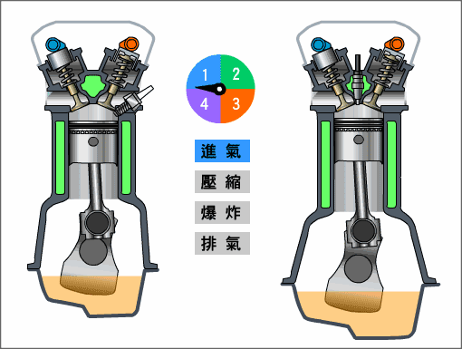

大家看发动机工作时活塞与气门的运动轨迹。在活塞到达上止点时,活塞与气门之间的间隙非常小,甚至不到一毫米;气门与火花塞电极之间的间隙也是非常小的,一般气门开启时是从火花塞电极的斜下方通过。在这种情况下,如果火花塞电极过长、过大,就会造成火花塞与活塞、气门之间的运动干涉,甚至会直接碰撞在一起,这会导致发动机的严重损坏。所以,火花塞的安装位置以及电极深入燃烧室的长度,是经过精心计算的,即使只长了两毫米,也可能造成发动机内部的运动干涉,从而导致发动机的损坏。

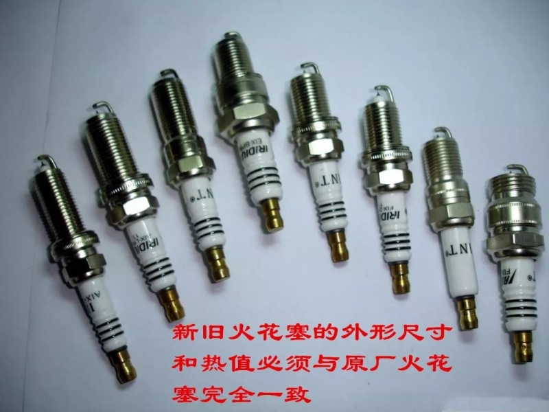

所以,火花塞的螺纹尺寸是有严格规定的,电极的大小及伸入的长度都是经过精心计算的。新更换的火花塞必须使用与原厂尺寸完全一致,否则可能会导致严重的发动机故障。轻则导致燃烧不良,发动机失火,动力不足,重则火花塞与气门或活塞发生运动干涉,二者直接碰撞,甚至会导致气门与活塞的损坏,这样就需要大修发动机了。所以,使用更长的火花塞是不允许的,即使只长两毫米,在发动机燃烧室中也是比较大的距离了。
