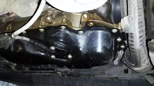

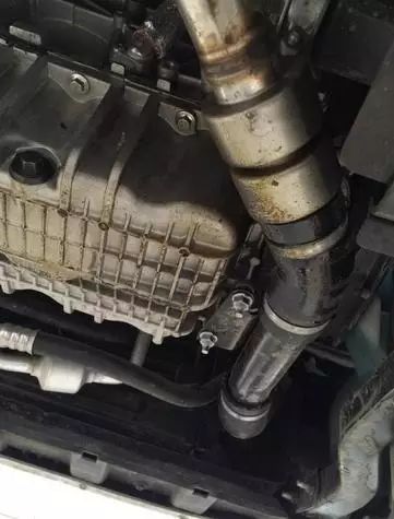

1.油底壳垫片老化损坏或螺丝松动漏油(更换垫片或油底壳)
2.放油螺松动漏油、漏装垫片、螺丝扣损害(根据情况换油堵或油底壳)

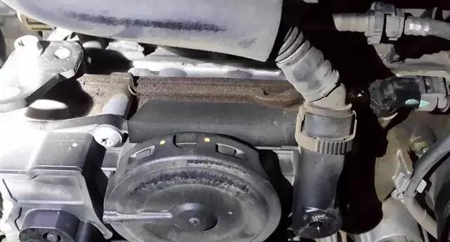

4.气门室盖衬垫密封不严漏油(换密封垫)
5.曲轴前油封漏油(常见,换前油封)
6.曲轴后油封漏油(换后油封)
