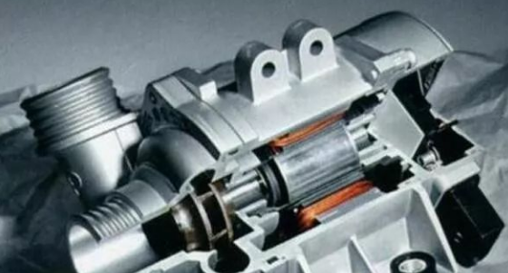

容易坏吗?其实不然,据我所知,关于宝马电子水泵的召回只有一次(不包括辅助水泵),主要涉及的宝马车型是7系、X5和X6,原因是水泵壳体可能出现裂纹,可能导致发动机冷却液渗入水泵电路板,造成内部短路和水泵无法工作。
而纵观网络上一些宝马车主的投诉,大多是宝马5系、X5、X6车型,而且只能算是个别事件,并没有集体规模的投诉。结合宝马车型这么大的销量,有些投诉很正常了,谈不上“容易坏”。
为什么会给人以“容易坏”的印象?
首先,电子水泵比机械水泵容易坏,这是先天上的问题,多了轴承和电子控制模块。
其次,宝马很早就大面积使用电子水泵,基数大,出现问题的可能自然会高些。
第三,电子水泵对防冻液的要求还是比较高的,如果你认为自己的水泵容易坏,用的又是外面买的防冻液,不妨换回宝马原厂防冻液。
最后,也是最重要的,那就是宝马发动机工作温度相对其他品牌车来说是较高的,水温自然也相对高些。所以,电子水泵的控制模块在一个密封的高温环境下工作,时间长了,相对其他品牌的车,控制模块出问题的概率自然就大一些。

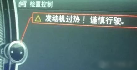

水泵损坏车辆会有哪些症状?
当宝马电子水泵实际转速和标准转速出现偏差、转速不够,就会水温高,仪表就会水温报警。不过,有时候水泵控制模块损坏或者电路问题,根本无法与发动机电脑通信,也就不会水温报警,而是直接报发动机温度过高了。
为什么要用电子水泵?
机械水泵简单便宜,还不容易出问题,为什么还要用电子水泵呢?主要有下面几点原因:
1、电子水泵可提高发动机工作效率:一方面,当冷启动的时候,可以控制电子水泵不工作,从而让发动机快速进入工作状态;另一方面,机械水泵靠发动机转动而带动,总会对发动机造成一些负担的。所以,使用电子水泵,不仅省油,发动机工作效率还提升了,多点故障率也就没什么了。
2、电子水泵可扩展更多功能:你机械水泵在发动机熄火时就停止工作了,而电子水泵可以继续工作,用以给涡轮、发动机降温,或者冬天熄火后继续享受一会暖风。
