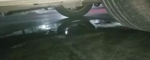

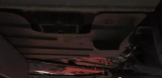

最近有粉丝留言燃油箱漏油的问题,他是2016款的320li,没磕碰,没异常,就去加油站加了下油,然后燃油箱就无缘无故漏油了。

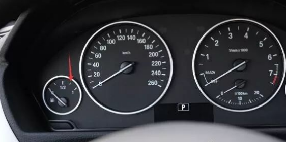

另外,宝马还给出了一个应急方案,就是建议车主加注燃油时不要超过油量表的3/4,以免增加油箱负荷诱发损坏。

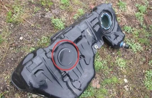

车主们遇见此事,去维修店,一般会给你说是盖板和密封圈老化,你也不知道具体是哪里。结合召回内容说的“燃油箱上部的加工口盖板可能开裂”,还有一些车主的案例,矛头都指向了下图红圈所示的部位:
就是这个盖板边缘开裂了,因为这个盖板位于油箱上部,这也是为什么宝马给出“加油不超过3/4”应急方案的原因。至于为什么这个盖板会开裂,从下面几点可以猜猜一下:
1、这个盖板是塑料的,时间长了老化的肯定的。
2、这个盖板与燃油箱不是一体的,而是后面通过热熔工艺黏上去的。
3、油箱内有压力变化,对这个盖板会形成吹气吸气的效果,那么盖板的边沿就会受到类似反复弯折铁丝的效果,虽然效果没弯折铁丝那么夸张,但水滴石穿嘛。

3系车主,如果你害怕这个事情,建议你加油别加满,3系油箱一般60L,我们除去1/4就是15L,再加上预留10L,每次开到仪表提示你加油的时候,去加油站,直接跟加油人员说加35L就好。
