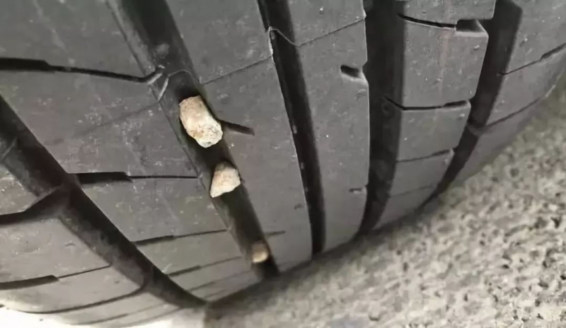

很多时候看见自己爱车胎纹中的小石子心里很别扭,但手上又没有合适的工具来清理,久而久之会对轮胎和安全造成影响吗?一般情况下,石子会卡在轮胎的花纹纹路和沟槽里,尤其是花纹缝隙比较大的轮胎。胎缝相对而言也会比较粗一些,很容易卡小石子。开车的时候就能明显听到额外的噪音,给人感觉很难受。另外它还会给爱车和驾驶安全产生隐患,开篇之前,先给大家看看一些画面,太可怕了!

胎缝里有石子有什么危害?
形成噪音
一般情况下,分辨轮胎中是否有石子可在行驶中仔细聆听,速度越快,频率越高,这证明轮胎缝隙中已卡入石子。轮胎卡石子之后,车辆行驶时会有石子与地面摩擦的声音,在车里可以明显感受到,严重时会影响驾驶员对路况的判断。如果是对于有强迫症的人来说,这是一种煎熬!

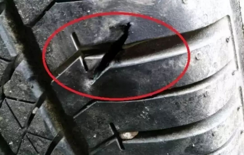

引发漏气或爆胎
有些石子比较尖锐,在高速行驶时,有可能会把轮胎外层的橡胶刺破。如果再刺穿内胎,就会导致漏气。虽然很多小石头看起来并不尖锐,很难刺破轮胎胎体中的钢丝带束层,但是它可以把保护钢丝的橡胶给刺破,这样就会让钢丝裸露在空气中,产生锈蚀后,最终导致爆胎。另外,卡在轮胎缝隙中的石子在高速时撞击路面,可能会导致轮胎局部温度升高,时间久了也会导致爆胎。

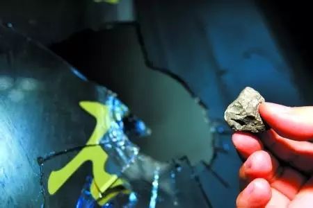

碎石飞溅,射伤行人
当汽车在高速行驶时,卡在轮胎沟槽内的碎石很有可能被甩出,伤及行人,严重者,还有可能危机生命。这里就有活生生的案例.

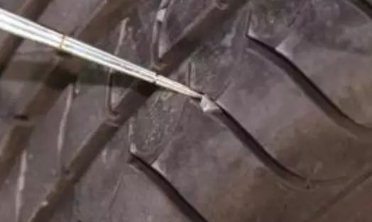

说了这么多“危害”,到底如何清除轮胎中的石子?很多洗车或维修店不愿意义务帮助车主清理石子,其实是工作人员认为麻烦。作为车主自己,最好还是定期清理为好,下面这些办法不妨可以参考:
1.找一把没用的钥匙或用螺丝刀把石子剔除,尖嘴钳子非常好用。2.放气、充气可使部分石子自然掉落。3.洗车时用高压水枪近距离冲洗,剩下顽固的使用螺丝刀。
