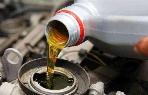

不同类型的机油,它们的使用场景和更换周期都是不同的。如果车辆加的是矿物机油的话,那行驶半年或者达到5000公里左右即需更换;如果车辆加的是半合成的机油,那行驶8个月左右或者7500公里左右即需更换;而车辆加的是全合成机油的话,则是在行驶1年或者1万公里左右即需更换。

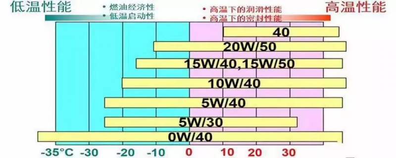

我们知道机油等级都是含有W字母的,W字母就代表winter的意思。W前面的数字越小就说明机油的低温流动性越好,那么机油的耐寒能力就越强。而W后面的数字代表的是100摄氏度时机油粘度的一个标准,这个并不是代表温度的上限。

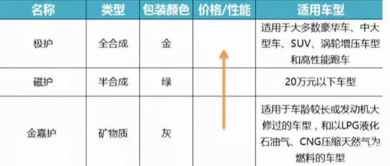

市场上的机油根据类型的不同,简单的分为矿物质油和合成油两种,而合成油又分为半合成机油和全合成机油。矿物质油机油和合成机油之间最大的差别在于全合成机油对于矿物质机油的保护范围温度更为宽泛,较低粘稠度就可以达到同样的油膜要求,大多情况能够使用更长时间。不过由于全合成机油成本较高,售价也肯定比矿物质机油高得多。
不是贵的机油就是好的,便宜的也不会很差。不管是全合成的还是半合成的以及矿物油都是会有它们的优点和不足,有的机油注重清洁性,有的注重高温耐磨性。我们更换机油时,要根据驾驶风格、路况以及使用年限等情况来选择合适我们的功能性机油。全合成机油适用于车龄超过8年,里程数有20万公里以上的车辆。
