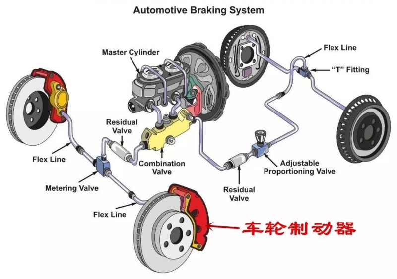

首先来说说第一个原因,两侧车轮制动力不均衡。如果大家看过汽车检测报告,会发现有一项制动力检测,在这里有每一个车轮的制动力数据,也有制动力和与制动力差的数据,也就是汽车两侧车轮总制动力的差值,一般这个差值要在10%以内,否则就算不合格。大家都知道车轮的制动力是由刹车片与刹车盘(或制动鼓)磨擦产生的,所以所有导致二者摩擦系数下降、摩擦力降低的因素,比如刹车片粘上了油污、刹车片破损、刹车片与刹车盘接触面过小、刹车分泵漏油、刹车卡钳卡滞、等等。总之这种情况需要分解你的车轮制动器,检查出故障原因后再重新装复就好了。

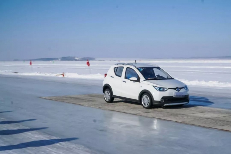

第二方面的原因就是两侧车轮与地面的附着力不相同。这一点好像很抽象,但是很好理解,就是你的车两侧的车轮行驶的路面不一样。比如说一个车轮行驶在良好的沥青路面上,而另一侧的车辆却行驶在冰雪路面上,这种情况下汽车两侧的车轮与地面的摩擦系数不相同,刹车时制动力当然也就不同了,汽车就会跑偏。与此类似的情况还有一侧在沥青路面上,另一侧在砂石路面上,或者在水泥路面上。
