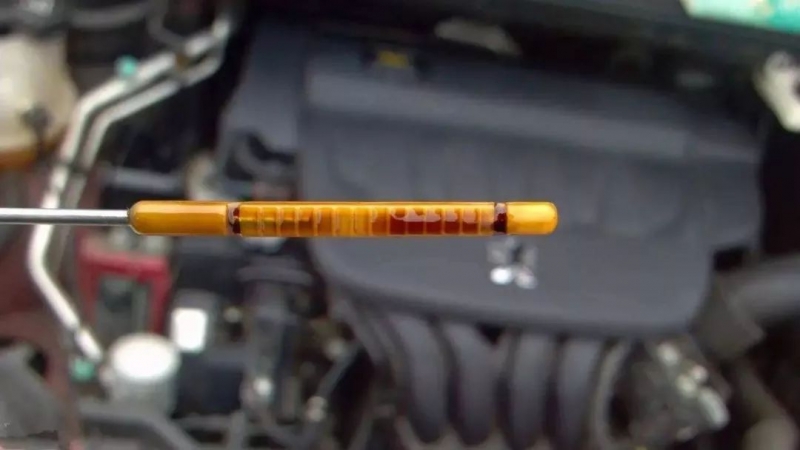

有些车主朋友可能想不通:我的车用的很少啊,一年还没跑5000公里呢,并且我使用的是全合成机油,机油看起来还是挺好的,颜色也是清亮亮的,用手摸起来也是滑滑的,这样的机油放掉是不是有点浪费呀?难道机油放在发动机中不动也会失效吗?

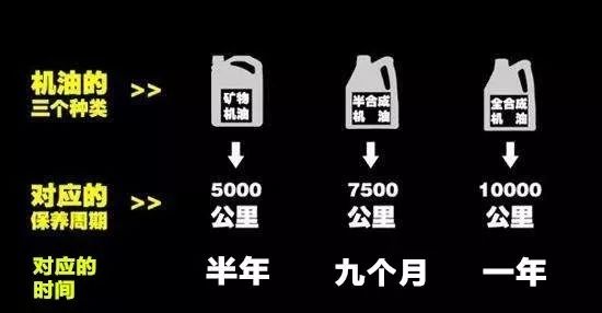

事实确实是这样,机油只要加注到发动机中,即使使用的很少,也会逐渐的氧化失效。一般机油的更换周期有一个通用的标准,矿物质机油为5000公里或半年,半合成机油为7500公里或九个月,全合成机油为10000公里或一年。时间和里程是以先到为准,所以即使使用的很少,机油最长使用期限就是一年。而机油包装上的有效期,是指机油在密封状态下的保质期。如果暴露在空气中,最高使用期限就是一年。

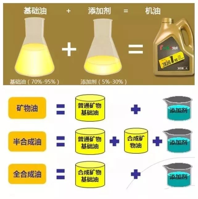

有人还是不明白,机油为什么会在一年的时间就会失效呢?这主要是因为机油并不是一种纯净物,而是一种混合物,它是在基础油的基础上添加了各种添加剂勾兑而成的。添加剂有很多种,比如清净分散剂、抗氧化腐剂、金属钝化剂、极压抗磨剂、油性剂和摩擦改进剂、粘度指数改进剂、防锈剂、降凝剂、抗泡沫剂等等,机油的润滑、清洗、冷却、密封、防锈防腐蚀、缓冲与减震等作用,就是由这些添加剂辅助完成的。此外,添加剂还能增强基础油的润滑性能。如果没有这些添加剂,机油的性能是很差的,很难适应现在发动机的润滑要求。

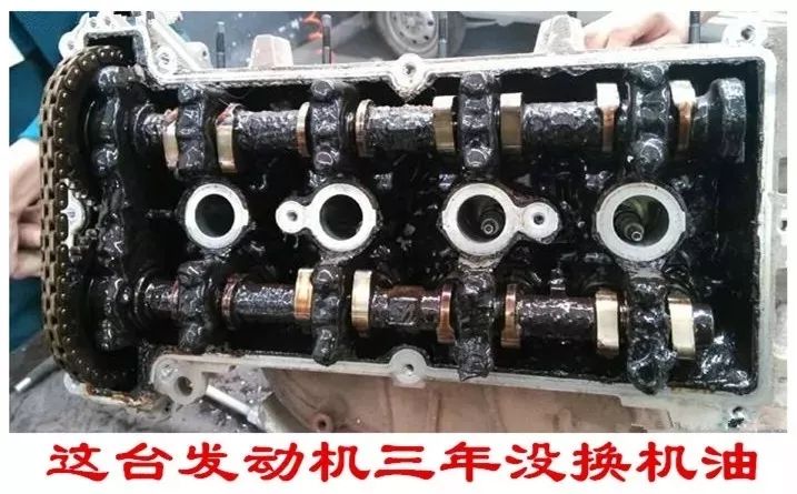

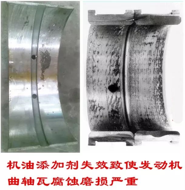

如果这样的机油我们继续使用会怎样呢?事实上,机油中添加剂失效与否,我们用肉眼是看不出来的,机油的物理性质不会有很大的变化,只有使用专用的设备才能分析出来。不过这样的机油如果继续使用,短时间可能不会有什么问题,如果长时间使用就会使发动机磨损加剧、噪音增大、积碳增加等,严重的甚至会导致发动机爆缸、化瓦等,这样的损失,与早一点更换机油比起来,就是小巫见大巫了。下图是一台三年没有换过机油的发动机,大家看看有多可怕。
