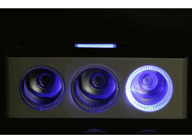

许多车主在点烟器上经常连接许多电子产品,但经常不分功率就直接插进点烟器充电,不仅容易损伤电子产品,还容易损坏点烟器。而且有些车主喜欢买一些转换器、分流器,极其容易发生过载的危险。

点烟器电路可承受的最大电流一般为10A。按它插孔12V电压来计算,若车载电器的总功率超过120W,那么点烟器电路就会过载。很可能会把车辆保险丝烧断,甚至引起故障或自燃。尤其是使用那种多孔分流点烟器插座,其实更容易出现过载的问题,要更加留意用电器的总功率是否超过了电路的负荷。

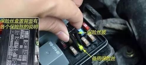

假如我们发现点烟器插孔不供电了,那么可能就是保险丝烧掉了。遇到这种情况,我们也可以自己查看一下。
保险丝一般在方向盘左侧或下方的护板内。每个车型具体位置不同,可以对照车辆说明书,找到点烟器对应的保险丝。

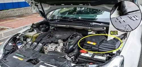

备用的保险丝在发动机舱的保险丝盒内,打开盒子后,我们可以用里边的保险丝拔取出备用保险丝,更换掉烧了的旧点烟器保险丝即可。
