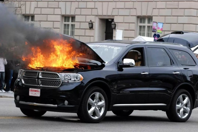

很多人可能都听说过这样一个新闻,说有一个人把自己的车油箱加得满满登登的,然后就把车停在太阳底下了,结果不一会,就有汽油从油箱中溢出来了,流得满地都是。然后有一个人从这里路过时点燃了一支烟,结果瞬间汽车就燃烧了,最后是汽车完全烧毁了,所幸没有人员伤亡。
那么这个新闻是真的还是假的呢?事后证明,这是一则假新闻。当地确实有一辆车自燃了,但是自燃是从发动机舱开始的,并不是从油箱开始的。是一个小报记者为了夺人眼球,故意这样写的;也许不是故意,而是他压根就不知道汽车自燃的原因。现在我们抛开这个话题不谈,来说说大家非常关心、也是争议很大的一个话题,那就是汽车油箱加满后,汽油会不会从加油口溢出来。

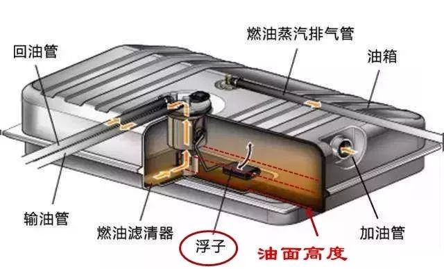

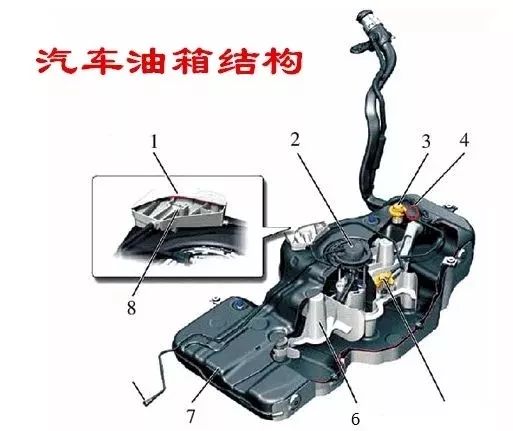

我不知道大家所说的“加满”究竟是指加到什么程度,在我个人的理解中,“加满”应该是指加到油枪跳枪为止,或者继续加一点(肯定不会超过一升),凑一个整钱。那么在这种情况下,油箱中还会剩余多大的空间呢?以我自己的车为例,油箱标注容积是55升。有一次我故意把车开到没油了,剩最后两个小格的时候油表灯亮了,然后我又继续开了30公里,只剩最后一个小格了,然后我又开了10公里才去加油,结果只加了49升就跳枪了,然后我继续往里加,又加了将近一升,二次跳枪了。我估计车里剩余的汽油肯定不足6升,加上这50升,也不过56升。但是油箱的标注容积是有一定安全余量的,一般标注55升,实际容积至少在60升以上,并且这个容积不包括加油管的容积。也就是说,当把油箱加到跳枪的时候,油箱中至少还有4升的空间。
那么这么大的空间够不够汽油受热膨胀的呢?严谨一点,我们来计算一下。汽油的膨胀系数是0.00095,假设我们加油时油温是20°C,加油55升,在阳光下暴晒后油温升高至40°C,那么汽油膨胀的体积是55×20×0.00095=0.1045(升)。这个体积与油箱剩余的4升空间相比,简直不值一提,并且我们还没有计算油箱膨胀的体积呢。所以,即使把油箱加到跳枪,然后把汽车在太阳下暴晒,汽油也不会从油箱口溢出来。

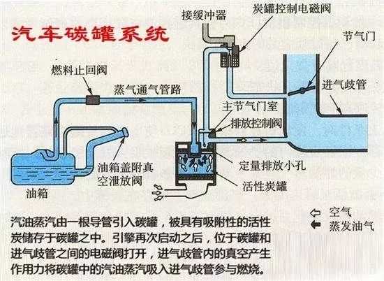

有些人想抬抬杠,说加满是指把汽油加到油箱口,直到一滴汽油也加不进去为止。好吧,虽然这是一种“no zuo no die”的非常规行为,事实上不会有人这样做,但我们还是假设它存在。但我说即使在这种情况下,汽油也不会从加油口溢出。因为汽油箱盖是密封的,当汽油膨胀时,多余的汽油会进入到碳罐中去。当然这种操作对碳罐是不好的,但是汽油并不会从加油口溢出来。
所以,把油箱加满,并不会出现大家担心的汽油溢出导致汽车自燃的事故。事实上也从来没有听说过那一辆车由于油箱加得太满而导致的事故,汽车在设计时早已经把这些可能性考虑进去了,即使油箱加满也可以保证足够的安全,否则汽车的使用说明书就会明确标注:油箱禁止加满。事实是没有任何一本汽车使用说明书中这样规定过。

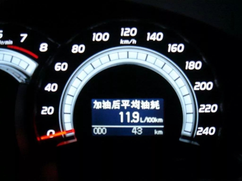

我们来计算一下汽车满箱油和半箱油的情况下油耗究竟能差多少。假设一个标注容积55升的油箱,实际容积为60升,满箱油和半箱油相差30升。汽油的密度是0.725kg/升,30升汽油的重量是21.75公斤。那么这个21.75公斤的负重会给汽车增加多少油耗呢?一般来说,汽车的轻量化节油标准为:汽车减重100公斤,每百公里可节省燃油约0.5升。所以21.75公斤的负重可以使汽车的百公里油耗增加0.11升。油耗确实增加了。
但是还有一个问题,汽车总加半箱油,它加油的次数就比加满箱油多一倍。那么汽车往返加油站的路程、在加油站的等待时间等等,不都是需要消耗燃油的吗?虽然这个油耗无法详细计算,但我敢肯定的说,一定比多负载半箱油消耗的燃油要多很多。所以,汽车加半箱油,表面上看百公里油耗是降低的,但是汽车行驶的总里程增加了,所以总的油耗还是增加的。

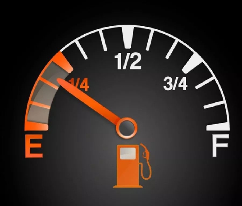

那么油箱中剩余多少油加油最合理呢?在这方面,汽车使用说明书中可是有明确规定的:油箱中至少要保持四分之一的燃油。如果油箱中的燃油存量过少的话,一方面可能会导致汽车随时抛锚停驶,另一方面可能会导致发动机燃油供给不规律,进而影响汽车性能。所以,当汽车油表显示剩余不足四分之一的燃油时,就一定要加油了。如果我们出去自驾游,最好是汽车剩一半的燃油时,就及时补充加满,以防紧急时找不到加油站而导致汽车抛锚。
