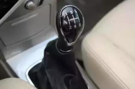

通俗易懂回答你:据我驾车经验总结如下,手动挡车起步,踩离合到底,挂一档,然后慢抬离合致半联动点,此时加油,再抬离合,车辆平稳起步!
说说坡道起步(又名半坡起步),首先车辆在坡道上时,肯定是拉手刹,挂前进一档,在这种情况下,上车后,先踩刹车,再踩离合,然后将档位退致空档,之后慢松脚刹(因手刹拉着),看车辆是否后溜,若不后溜,打火,打火成功后,踩离合到底,挂一档,之后慢抬离合致半联动点,此时,松手刹(放心,车辆在半联动的情况下不会后溜),加油,车辆起步成功。
多说一点,换档、车辆在一档起步成功后,一是转速2200一2400转时,踩离合到底换二档,接着,快速松离合,三,四,五档同样方法换档加油!另外,若不懂转速,不要紧,在一档时加油,感觉发动机声音异常时,快速换二档……这是我驾驶车辆的经验!
手动档起步的关键是熟练掌握离合器那就必须了解离合器的作用与功效1-通过慢放离合从而把发动机力量分比次的传给变速箱做到车辆平稳起步2-离合踩透底发动机力量与传动部件分离。3-离合松抬方法是快(不做功的部分)慢 (动力开始连接的时候)停 (等动力全部到位)也可以理解快 慢快。4-挂一档松手刹左脚松致半联动时轻点油门在半联动位置慢松几乎像停的状态2秒后(因为2秒后发动机力量全部到位了)松离合右脚顺势加油门起步。祝你平安!
