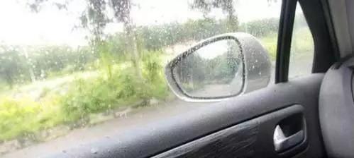

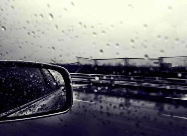

在阴雨天里行驶车辆,最麻烦的就是视线不清很容易发生事故,车窗玻璃和后视镜上都是雨滴,对车主的目光影响十分的大,特别是处于拐角或者人与车混合行走的路面之中,十分阻碍开车时的安全。这个时候你又会用什么方法来解决这个问题呢?而且后视镜对于驾驶员来说,就是第三只眼睛,对于行车安全来说是非常重要的。

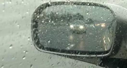

可能有人说,我的车后视镜有加热功能,能够一定程度上避免这个问题。但是,即使使用了后视镜加热把后视镜上的水蒸干,但由于侧窗玻璃上依然带有雨水,从车内依然看不清后视镜内的情况。如果使用升降玻璃的方法后,玻璃虽然带着水痕,但视野变清晰很多,基本能通过玻璃看到后视镜中的情况。但这种方法的持久性不好,很快侧窗玻璃的视野便会被“打回原形”。
不过对于那些没有汽车后视镜加热功能的车主来说,该怎么办呢?毕竟开车的时候你又不能把手伸出去把后视镜上的“雾气”给抹掉?有一个小妙招,下面一起来看下吧!

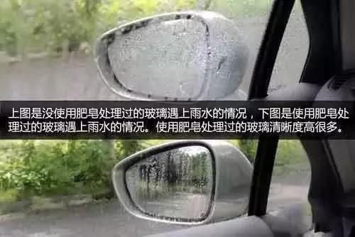

第一步:准备肥皂一块,对车窗做一个简单的清洗,将上面看得见的灰尘、杂质这些清理掉。紧接着拿肥皂打湿之后,均匀的将它涂抹在车窗玻璃上面
第二步:等肥皂涂满车窗之后,等待半个小时的时间,见到车窗上的肥皂都已经干了,然后进行最后的清理!
第三步:车窗的水干了之后,将已经干了的泡沫擦干净就好了。但是我们去擦拭玻璃的时候,一定不要使用自来水冲,找一条干净的毛巾擦拭,假如司机那一边的玻璃被涂上了肥皂,那我们可以直接用纸巾把肥皂擦拭干净。

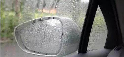

对于后视镜也是同样的方法进行处理,你就会发现即便雨水从上面流下,后视镜依然清晰可见!主要就是肥皂中含有一种亲水物质,就能够将水滴表面的水面张力破坏掉。当雨水掉落在玻璃面上,就不会在上面残留,直接就流走了,那么后视镜就能保持清晰!
不过这种方法有个缺陷——时效性比较短,一般一次肥皂后可以用4小时,让你跑个300公里的高速也是没问题了!所以这种方法还算是低成本的小妙招!
