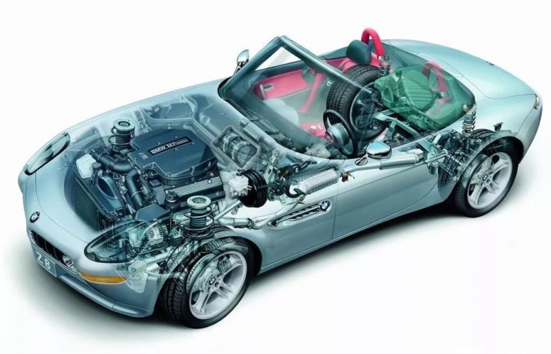

3、操纵稳定性:操纵稳定性可以等效成我们俗称的汽车操控性。它是指汽车能够确切地响应驾驶员转向指令、并具有抵抗改变行驶方向的各种干扰、保持汽车稳定行驶的能力。它的评价指标比较复杂,包括汽车的转向特性(转向不足与转向过度)、汽车纵向与横向稳定性、汽车四轮定位参数的确定、底盘悬架系统的结构型式与运动分析,等等。一般在汽车设计定型后生产的样车会做各种操纵稳定性实验,以调校汽车的操控性能。
