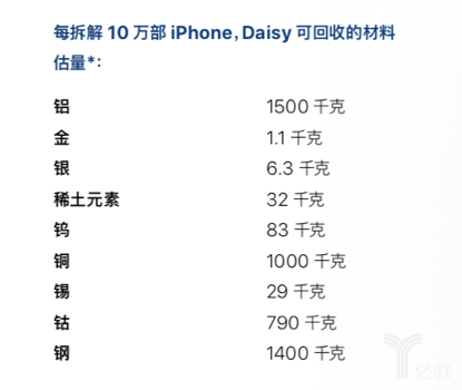

按照苹果自己给出的表格(见下),100万台手机仅钴回收就有望达到7.9吨。另外,苹果也表示已经将Daisy回收的钴返回上游产业链,用于制造全新的苹果电池。
