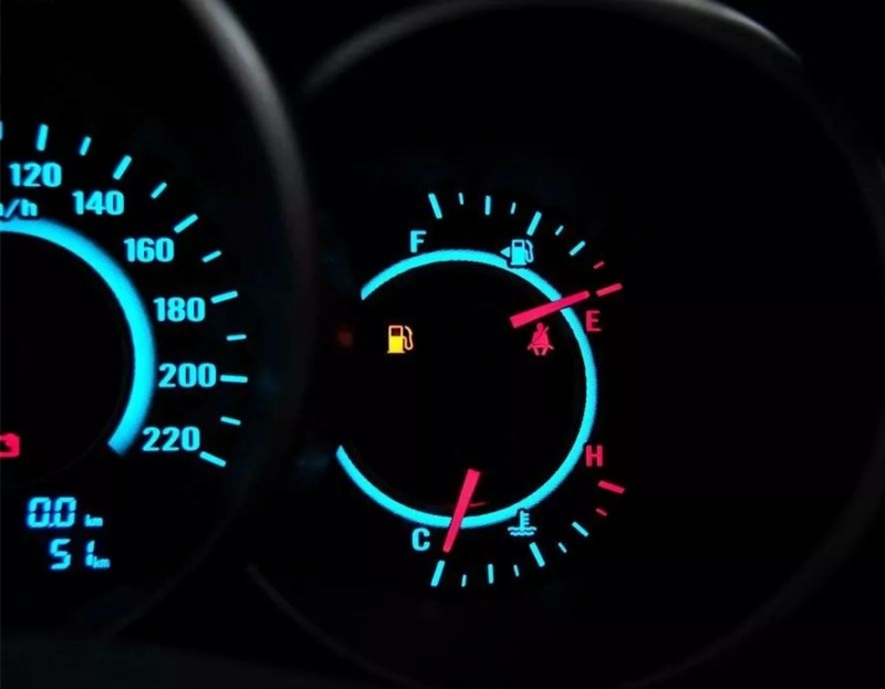

朋友的车放在楼下一个多月没用了,今天打电话让我开去给保养一下。我到了楼下,取了钥匙,然后上车发动。发现油表只剩最后一小格了,油表灯也亮了。我就打电话问他,你的车没油了知道吗?他说不会呀,停驶的时候是满箱油,怎么会没油呢?肯定有,是不是油表坏了,你到修理厂一起给我看看吧!

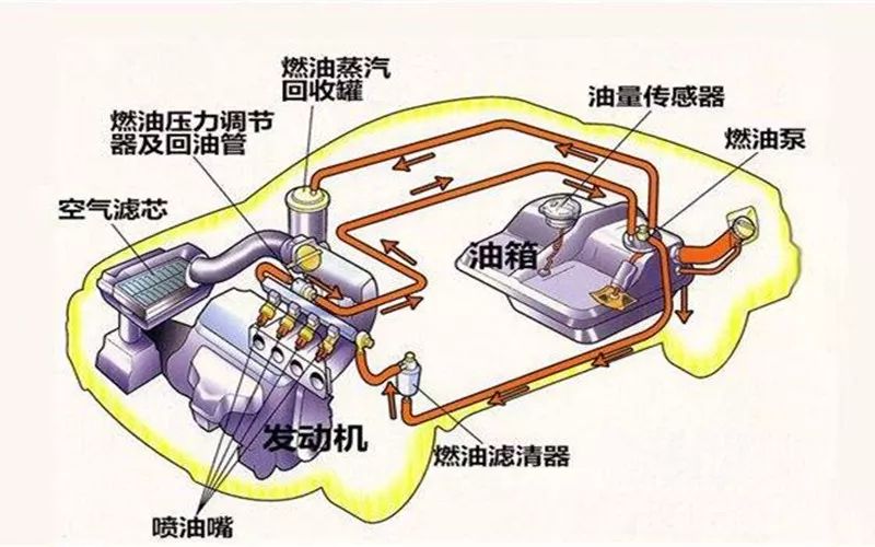

这种现象就是典型的发动机供油不畅故障,我再次给车主打电话确认是否有油,他仍然坚定的说一定有油,那就只能是燃油系统故障了,我先把它将就到修理厂再说。不过为了确认油箱是否有油,同时也好排查故障,我决定找个加油站先加点油再说。前面不远处就有一个,我尝试重新启动汽车,还好,勉强启动了,然后我慢慢的缓加油门,把车向加油站开去。

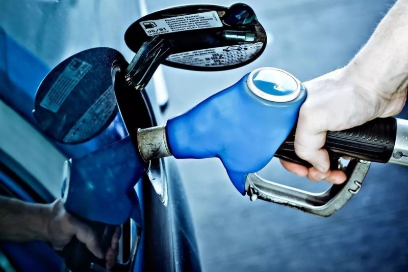

到了加油站,我直接告诉加油员,把油箱加满。结果太让我惊讶了:标称五十升的油箱,整整加进去了五十二升油!然后我再启动汽车,起步加速一切正常。这下我算彻底明白了:他的车里根本就没有油!估计并不是他骗我,而是油箱被盗了他还不知道。随后我打电话告诉他这个事实,他也有点不敢相信。
