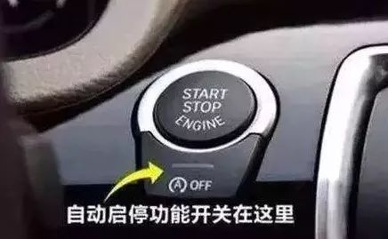

在此提醒大家:雨天一定要谨慎驾驶!尤其是有这个功能的司机朋友,千万不要忘记关掉这个小按钮——自动启停按钮,不然可能造成发动机直接报废!

这个功能早在七八十年代就已经有了,原理就是当你踩死刹车时,发动机就会自动停止工作,但是空调和音响等其他车内用电器仍会继续工作。需继续前进时,抬起刹车发动机自动启动,从而减少碳排放及减少5%~8%的燃油消耗,减少怠速时积碳的产生,延长发动机使用寿命。
