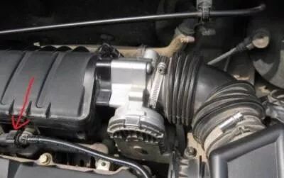

① 怠速控制阀或其控制线路故障
② 怠速控制发阀空气管破裂或接头漏气
③ 空气流量计故障
④ 节气门故障
