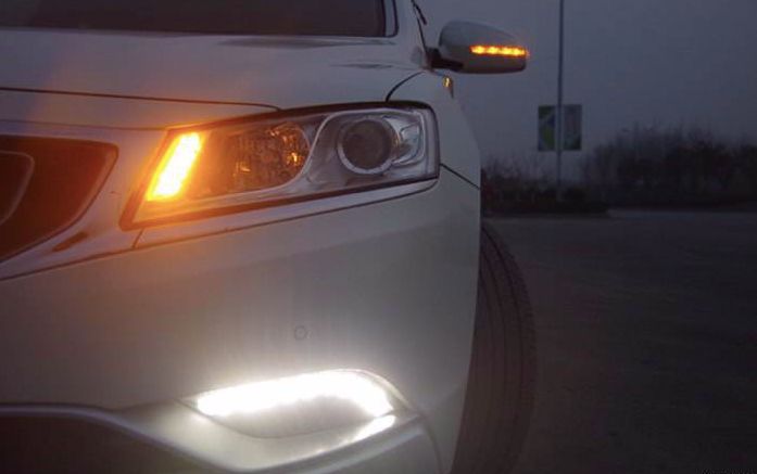

五、全车灯光检查
冬季应对全车车灯的工作状态应作一次全面的检查,变黑的灯泡应尽早换掉。雾灯、刹车灯、转向灯更要自己查看工作状态。冬季清晨雾天能见度低,追尾事故特别多,所以如雾灯、高位刹车灯工作是否正常,也是冬季行车安全的保障。

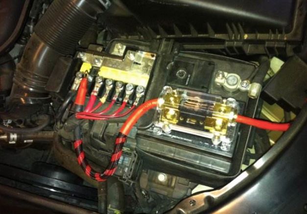

六、供电系统
这里主要说说电瓶。电瓶对低温非常“敏感”,低温环境下蓄电池电容量比常温时的电容量低得多。虽然现在的电瓶都是免维护,不用再去补充电瓶的电解液,调节电解液的比重。但是在寒冷季节来临之前,也应清洁电瓶的接线柱,并涂上专用油脂加以保护,保证启动可靠,延长电瓶寿命。如果车辆在露天或车库停放数周不用,应拆下电瓶存放在较为温暖的房间内,以防电瓶损坏。

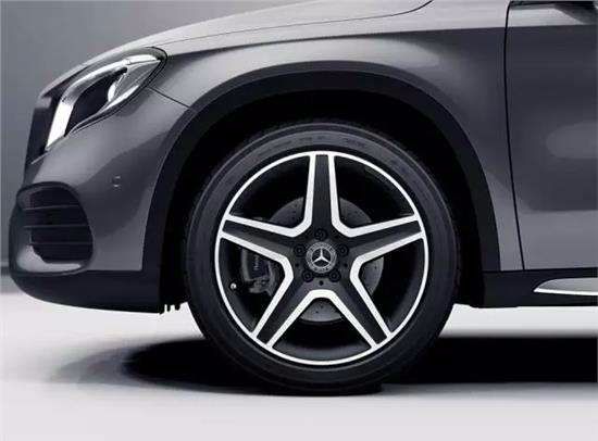

七、轮胎
橡胶会因气温的降低而变得硬且相对变脆,磨擦系数会降低。冬季里,轮胎气压不可太高,但是更不可过低。外部气温低,轮胎气压过低,软胎严重可加速老化。冬季要经常清理胎纹内夹杂物,尽量避免使用补过一次以上的轮胎,更换掉磨损较大和不同品牌不同花纹的轮胎。轮胎内外磨损大不相同,为保证安全减少磨损,应定期给轮胎做四轮动平衡,更换轮胎位置。

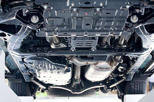

九、底盘
由于大雪天汽较多,有时为了尽快融化冰雪,扫雪车往往会在路面撒下大量盐加速冰雪融化。而这样路面就相当于一层酸性液体路面,汽车行驶在冰雪路面上,飞驰的轮胎很明显会把含盐分很高的雪水甩到汽车底盘上,而不做底盘保护的话容易导致底盘腐蚀生锈。所以,在入冬前您最好花点时间,为底盘做好防锈护理。以更好的保护自己的爱车。也可以延长爱车的使用寿命。

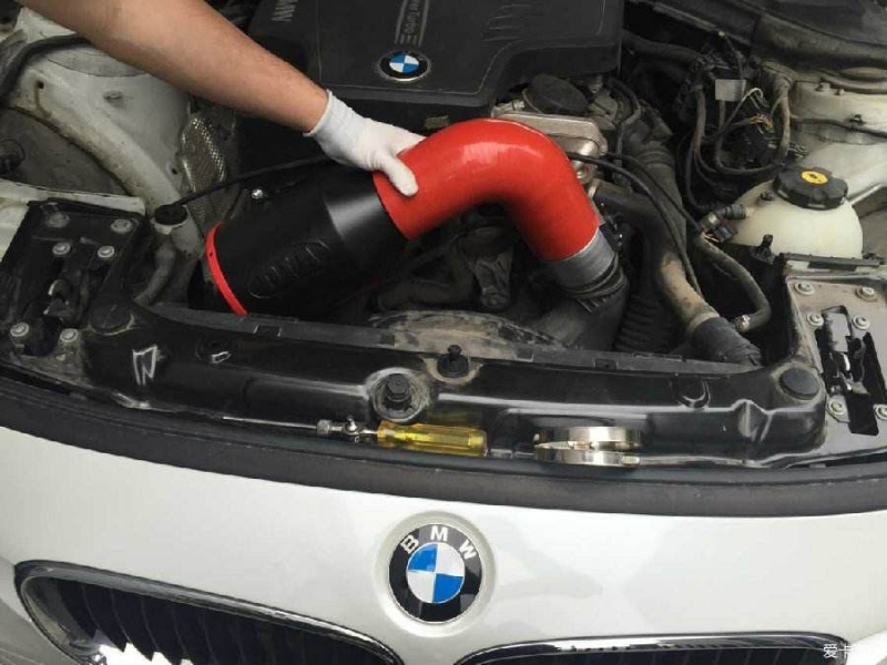

十、进气系统
进入寒冷的冬季时节可能会经常出现车子无法启动的情况。除了可能是冷却系统和电瓶电量不够的原因导致外,绝大部分的原因则是由于节气门、进气道等积炭过多造成的。节气门积炭过多本身就很容易造成无法点火的现象,夏季时节气门积炭可能不会影响发动机启动,但是到了冬季因为用车环境温度更低,汽油挥发受到影响,同等装况下汽油点火能力相对较弱,发动机便可能点火失败,或者需要多次点火。所以建议车主在冬季的时候清洁发动机节气门积炭,一般状况下,建议每间隔两万公里左右清洁节气门体同时检查火花塞,能很好预防发动机不着火的情况发生。

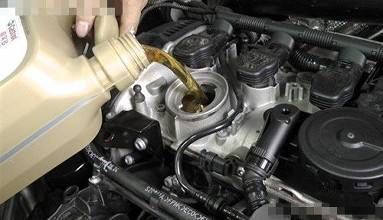

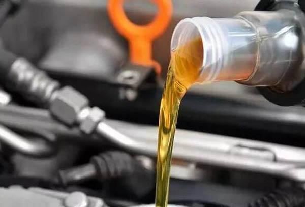

十一、润滑系统
众所周知机油具有润滑、冷却、清洁三大功能,机油的正常流动是保证发动机正常的工作重要介质。不过这些功能的实现主要是由发动机机油的黏度、流动性有关。而机油的黏度又会随着温度的变化而变化。
在冬季更换机油时一定要注意选择合适的黏度,不同黏度级别适用于不同环境温度,如果选择不当,很容易造成汽车发动机启动困难,甚至无法启动等问题。不合适的机油会增加发动机的工作阻力,加剧机械零件的磨损和油耗的增加。正确的选择发动机机油,无疑会增加发动机的使用寿命。

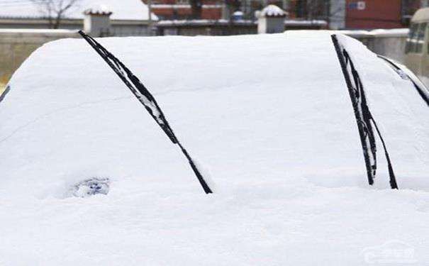

十二、雨刮器
冬天早上开车上班常常会发现车窗上结了一层厚厚的雾气或者冰霜,甚至有时候刮雨器被冻在玻璃上,这时千万不要强行打开雨刮,不仅毁坏雨刮,同时也有损玻璃,也千万不要用热水直接冲洗玻璃,这样很容易使车窗爆裂、雨刮变形!
这时,可以先启动发动机,打开暖风除雾模式吹前风挡,一段时间后玻璃上雾气消失,雨刮自然就分离了。如果嫌慢,平时应该在雨刮器喷水壶需加注防冻玻璃水,必要时可以将雨刮支起来,同时使用专门的防雾剂,在玻璃内侧均匀涂抹,一次可以防止起雾四五天左右。

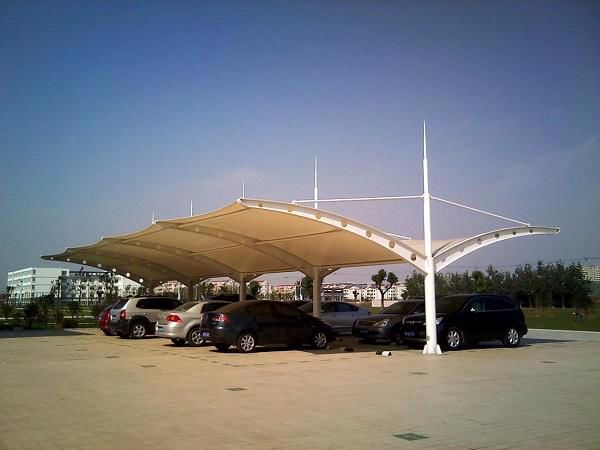

十三、选择合适位置停车
冬季天气恶劣,大风天气、雨雪天气总是很突然,为保证您的爱车不被临时的天气变化所损害,应注意选择适当的停车位。
