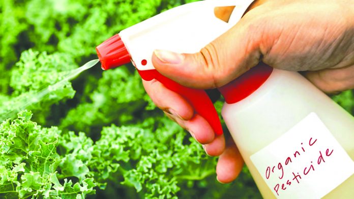

自从各地政府纷纷禁售各种杀虫剂后,有机除虫方式就大受欢迎。
首先介绍一种阿摩尼亚及啤酒混合剂。

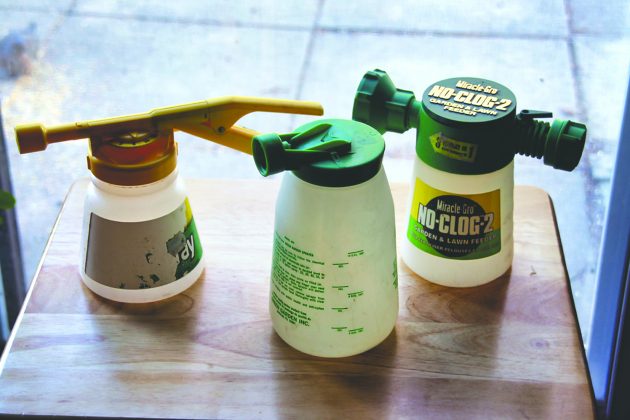

配方是:一罐啤酒、几匙洗洁精dish Washer、半杯含杀菌作用的嗽口水(如Listerine)、及半杯阿摩尼亚水Ammonia,混入清水使用。最好的方式是,将混合液放入一个喷洒器,接上水管向草地使用。
上述各用料的作用是,啤酒中的酵素会鞤助植物生长,阿摩尼亚及嗽口水都有杀菌作用,也是害虫不喜欢的。洗洁精除有附着作用,亦是害虫所不喜。惯常性的草地上喷洒这样的喷剂,可以阻止像飞蛾一样的害虫附着草地。亦可以防止昆虫在茎及叶上驻守。
唯一要小心的是阿摩尼亚,因为这种东西会伤害花朵,因此不要直接喷在花朵上。为防蚊蝇在暗处生长,也可以不时使用。 (阿摩尼亚一般在超市有售。)

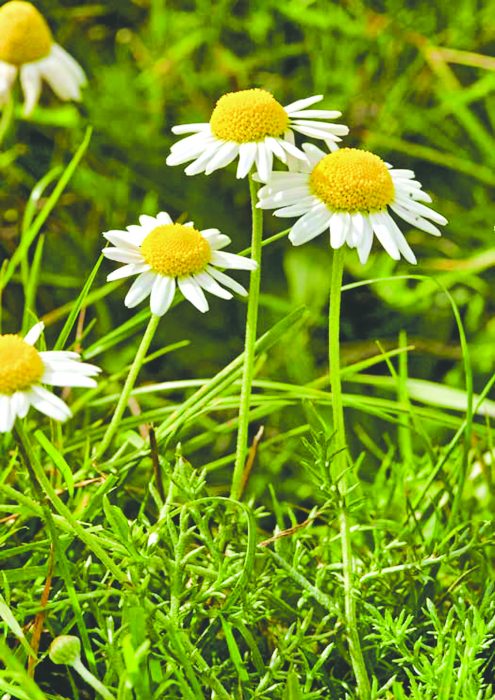

甘菊茶
甘菊Chamomile是一种香草,外形像雏菊Daisy,但花朵非常小。可以防黑斑症、白粉病、果树的溃烂病Brown Rot及锈病。收集一杯甘菊花,加上滚开水做成tea,或是买Chamomile茶包泡水,置冷后喷在枝叶上。
