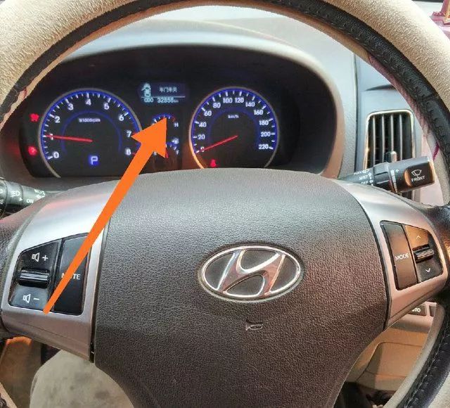

前段时间,汽修师傅给一辆现代伊兰特悦动更换了轮胎。本来汽车更换轮胎是很常见的,但是这辆悦动更换的轮胎才行驶3万公里,这让车主很是心疼,而汽修师傅却说车主:谁让你这5年不舍得开车!汽修师傅为什么这样说呢?本文我们就来了解一下这个过程!下图箭头所示,它的行驶公里数刚过3万公里!

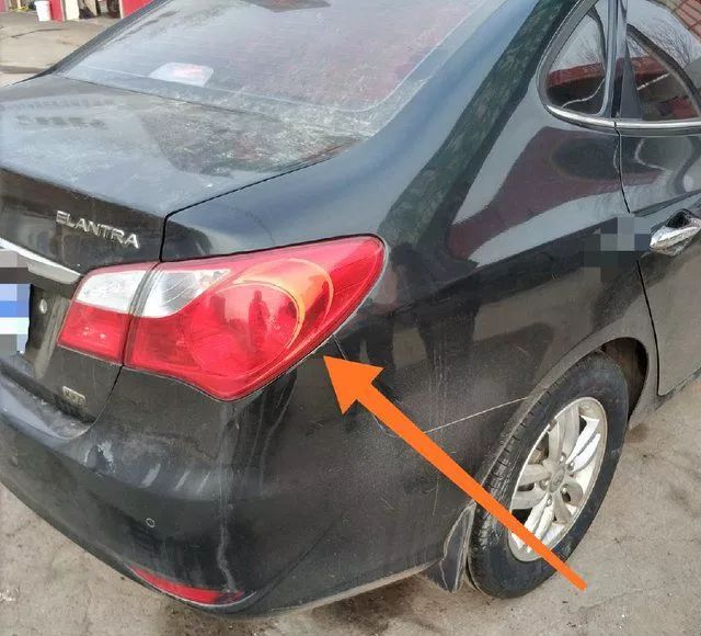

汽修师傅说,由于这辆悦动的行驶时间已经超过了5年,轮胎表面有很多裂缝,老化严重,存在很大的安全隐患,必须更换才行!下图所示,这是现代悦动的车尾!

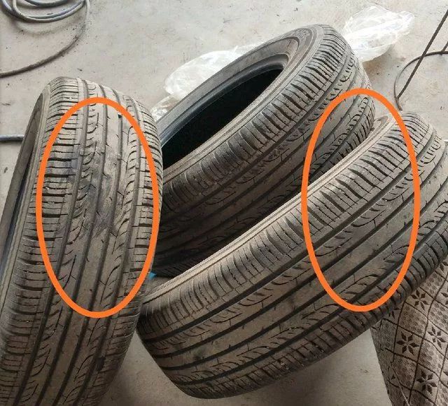

汽修师傅说这辆悦动轮胎3万公里更换是正常的,这有点说不过去,那我们就自己来看看换下的旧轮胎的状态,看看师傅说的是否正确!下图所示,这是换下的旧轮胎,我们从橙色区域可以看出轮胎的花纹还是很深的!
我们再仔细看看轮胎,下图橙色区域所示,轮胎花纹的确很深,这说明车主确实没怎么开过车!但是我们可以看出轮胎上有很多裂纹,这些裂纹就是轮胎老化的表现!

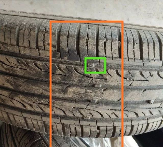

下图绿色区域所示,这是轮胎磨损极限的标记,只要轮胎磨损到这个位置,轮胎的排水性就会下降,就必须要更换了!我们可以看出悦动的轮胎花纹还有很深!但是它老化的裂纹也有很多!

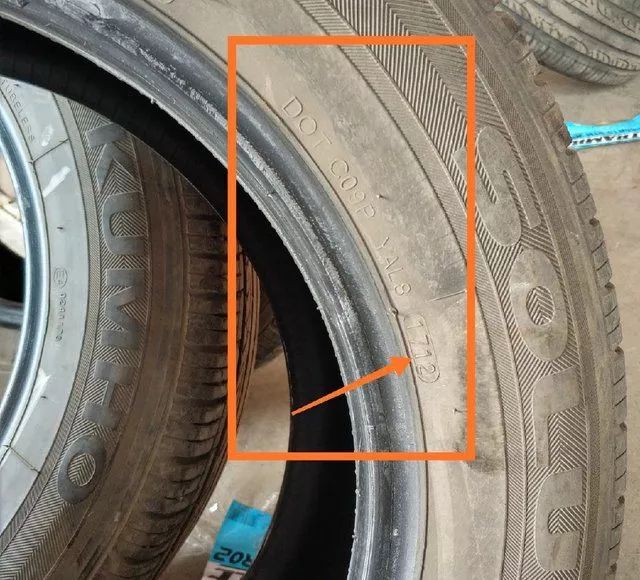

说到这里,可能车主会有疑问:轮胎上大部分都是数字和英文,我该怎么看出它的生产日期呢?重点来了,请看下图,橙色区域的箭头所示,1712表示轮胎是2012年第17周生产的,轮胎的日期就是这样看的!我们可以推测出悦动轮胎已经超过了5年,老化很严重!

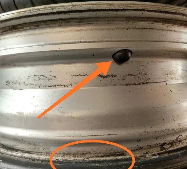

刚好,此时汽修师傅正在更换最后一条轮胎,我们来了解一下更换轮胎的过程!下图橙色箭头所示,这是轮圈上的气门嘴,橙色区域所示,轮圈边缘有很多杂质,这需要汽修师傅清理干净!

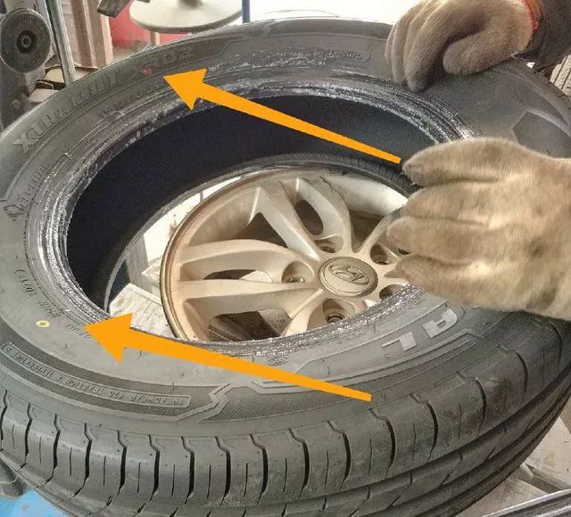

下图所示,汽修师傅正在安装新轮胎。我们可以看出新轮胎上有一个红色的点和一个黄色的圈,应该把黄色的圈对准气门嘴!汽修师傅在安装轮胎时,都会把黄色的点对准气门嘴位置!

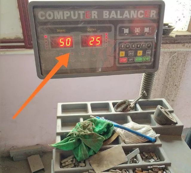

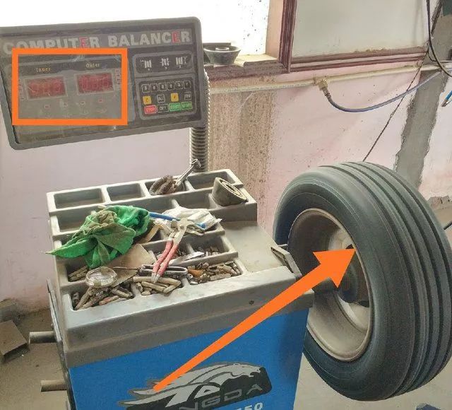

我们一定要记住的汽车轮胎常识:更换新轮胎后,一定要对轮胎做动平衡!不然轮胎高速就会抖动!下图箭头所示,轮胎正在动平衡机上高速转动,测量后的数据会在橙色区域显示!
下图箭头所示,这就是汽修师傅测量的新轮胎的动平衡数据!我们可以看出这个数据特别大,说明轮胎重量分配不均匀,这肯定就会导致轮胎高速抖动!汽修师傅需要把数据调整到0和0才行!
