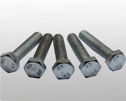

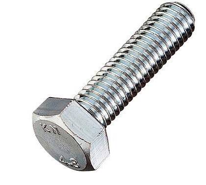

钢结构连接用螺栓性能等级分3.6、4.6、4.8、5.6、6.8、8.8、9.8、10.9、12.9等10余个等级,其中8.8级及以上螺栓材质为低碳合金钢或中碳钢并经热处理(淬火、回火),通称为高强度螺栓,其余通称为普通螺栓。螺栓性能等级标号有两部分数字组成,分别表示螺栓材料的公称抗拉强度值和屈强比值。48即为4.8。
例如:性能等级4.8级的螺栓,其含义是:
1、螺栓材质公称抗拉强度达400MPa级;
2、螺栓材质的屈强比值为0.8;
3、螺栓材质的公称屈服强度达400×0.8=320MPa

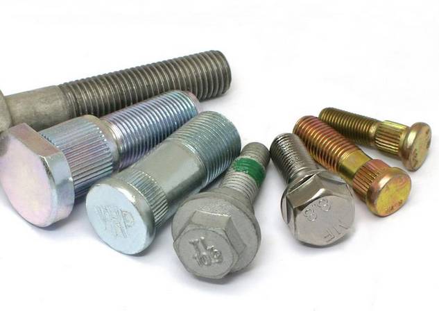

性能等级10.9级高强度螺栓,其材料经过热处理后,能达到:
1、螺栓材质公称抗拉强度达1000MPa级;
2、螺栓材质的屈强比值为0.9;
3、螺栓材质的公称屈服强度达1000×0.9=900MPa级
螺栓性能等级的含义是国际通用的标准,相同性能等级的螺栓,不管其材料和产地的区别,其性能是相同的,设计上只选用性能等级即可。
强度等级所谓8.8级和10.9级是指螺栓的抗剪切应力等级为8.8GPa和10.9GPa 8.8 公称抗拉强度800N/MM2 公称屈服强度640N/MM2 一般的螺栓是用"X.Y"表示强度的,X*100=此螺栓的抗拉强度,X*100*(Y/10)=此螺栓的屈服强度(因为按标识规定:屈服强度/抗拉强度=Y/10,即0.Y为屈强比) 如4.8级 则此螺栓的抗拉强度为:400MPa;屈服强度为:400*8/10=320MPa。
