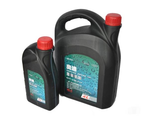

什么是原厂机油?顾名思义,就是汽车厂商生产的机油——然而汽车厂商是不生产机油的!他们是通过招标的方式,选择合适的机油,冠以自家商标,用在自家车上——也就是所谓的“贴牌产品”。
汽车厂商会选择什么样的机油?性能肯定是合格的,但这只是因素之一,价格便宜、供货稳定等都是需要考虑的因素。
另外,原厂机油性能合格也就足够了,厂商并不会选择性能特别好的机油作为原厂油——首保内机油5000公里一换,没必要用特别好的机油,有些普通代步车甚至会选用矿物机油作为原厂油。
那原厂机油为啥卖得特别贵呢?这就是官方认证的品牌溢价了。
(奥迪机油看起来是不是特别高大上?)
