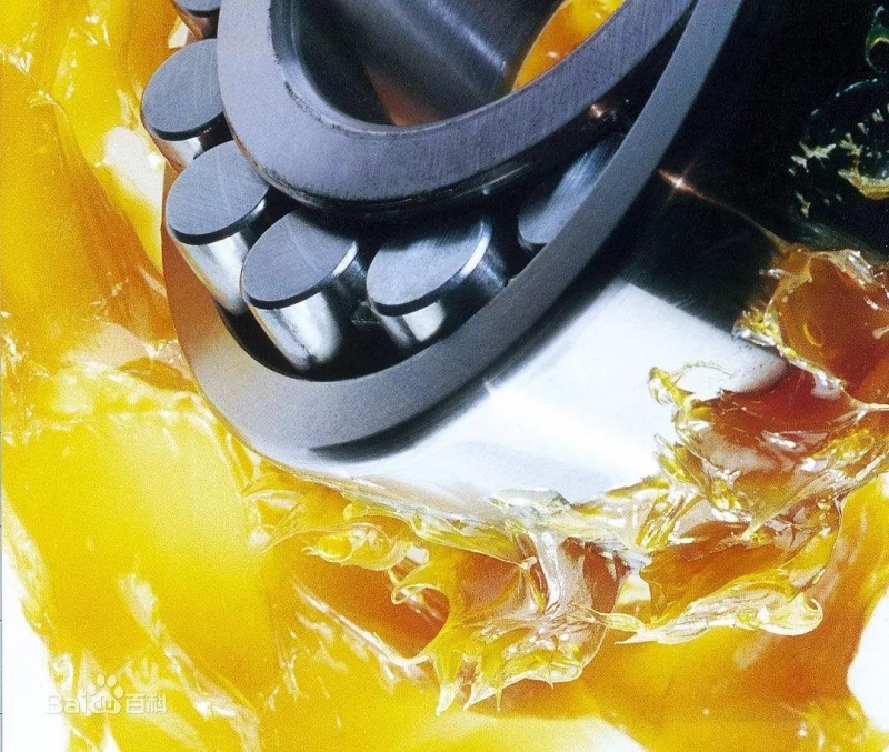

汽车发动机油,俗称机油。如果发动机被比喻成汽车心脏的话,那机油就是汽车的血液,它的作用有以下几点:
1、润滑作用:发动机只要是处于运转的状态下,内部机件便会产生摩擦,转速愈快,摩擦就愈激烈,机油的第一项功用就是利用油膜覆盖于发动机内部金属表面,以减少金属之间的摩擦阻力。
2、清洗作用:机油通过循环流动,能够将发动机零件上的积碳、油泥、金属磨损颗粒等脏东西带回油底壳,达到清洗清洁的效果。
3、散热作用:汽车发动机本身的散热,除了冷却系统以外。机油也是一个重要角色,因为机油会流经发动机内部各处,可带走机件摩擦产生的热,而距离冷却系统较远的活塞部分,也可经由机油获得一些冷却效果。
4、密封作用:虽然活塞与汽缸壁之间有活塞环来提供密封作用,但因金属表面并不是非常平整,所以密封程度并不会很完好,假使密封作用不佳,发动机动力必定降低,所以机油可在金属之间产生薄膜,提供发动机良好的密封作用,提高发动机运转效率。
5、防腐蚀、防锈作用:汽车经过一段时间的行驶,机油内或多或少会自然生成具有腐蚀性的氧化物,这些腐蚀性物质中的强酸,更容易对引擎内部机件造成侵蚀;而燃烧所生成的水分,虽然大部分会随废气排放被带出,但还是会有少许水分残留,也会损害发动机。所以机油中的添加剂便有防蚀、防锈及防冻的功用,以保护发动机不受伤害。
6、缓冲与减震作用:发动机在工作时,由于巨大的冲击力,在零件的表面会产生很大的应力,如果这个应力直接作用在零件上,会使零件很快的损坏。而由于有了机油的润滑,在零件的表面形成了一层油膜,应力经过油膜的缓冲再作用在零件上,就会使力度大大降低,从而保护零件。同时由于油膜的缓冲作用,将零件的振动减小,噪音降低,使发动机工作更加的安静与顺滑。
7、做为发动机配气机构的传力介质:现在的汽车发动机,普遍采用了可变配气定时结构以及链条传动的顶置凸轮轴,这些结构的工作介质也是机油。发动机正时链条的张紧机构是由机油泵将机油泵到张紧器的油缸中,推动活塞顶住链条使链条保持张紧状态;在可变配气定时机构中,由机油来推动液压挺杆和凸轮轴转动,从而实现配气定时可变。
