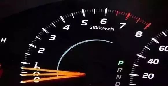

有网友反应,自己出差的时候,会把自己的爱车放在机场过夜。那么问题来了,出差回来后......过夜的车一启动,怠速直接1400;挂挡完全不用担心熄火,换挡不用踩油门,三档不踩油门可以到35码,四档速度就上不去了,明显吃力了;水温表上来后,怠速就只有500多了。这是怎么回事,还是说喷油是智能呢?

经过一夜,第二天上班时启动,发现转速总是保持在1200转,而平时开车时怠速只有800转,这并不用担心,这是我们的设计师在中央处理器中特意设置的控制策略,目的是为了加快热车,待水温上来后,转速自然下降。这样可以减少发动机在润滑不良工况下的工作时间。并不是怠速故障。
因为车凉时有着诸多坏处,所以发动机电脑就会提高怠速,增大喷油量,来时水温尽快升高。当水温略有上升时,怠速慢慢下降,高怠速状态大约持续1-2分钟,水温越低,持续时间越长。
