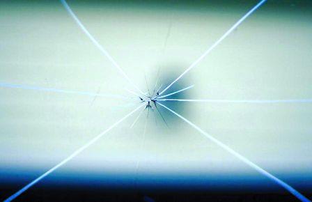

如果车窗上的小洞或裂缝不及时处理,在冬季很有可能会变成大问题。
第一个要检查的是汽车的水拨。根据交通法的66(1)(a)条款,如果水拨上出现裂纹,会被认定为「挡风玻璃水拨不合格」。
其次就是看挡风玻璃是否有裂纹或小洞。水滴或水气进入这些裂口后,如气温降至零度以下,这些水珠会结冰膨胀令裂纹扩大,对车内司机和乘客的威胁可想而知。驾驶这样一辆车上街被警察看到,十有八九会被控违反交通法第84(1)款的「驾驶不安全汽车」。
如果普通市民对裂纹的严重程度没有把握,应请专业人士来评估和修复,必要时更换整面挡风玻璃。
