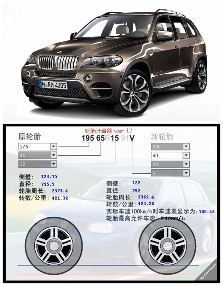

宝马x5前轮胎型号是275/45R20,后轮胎型号是305/40R20。从轮胎直径上看,前轮直径是755.5mm,后轮直径是752mm,相差3.5mm。从这个数据来看,后轮确实是比前轮小一点。如果以百公里车速对比的话,当后轮速度是100公里/小时时,前轮的速度是100.46公里/小时,差距是很小的。但是从轮胎宽度上比较,后轮比前轮宽30mm,差距还是很大的。所以从外观视觉上来看,给我们的第一感觉是后轮更大。

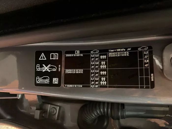

虽然前轮胎直径稍大,但是它的前后轮胎压是不一样的。前轮在空载时胎压是3.2bar,满载时胎压是3.9bar;后轮空载时胎压是3.5bar,满载时胎压是4.6bar。一般来说,轮胎的胎压越高,轮胎直径也越大,所以这个胎压上的差异,就把轮胎直径上的差异找过来了。也就是说,当宝马x5在正常使用中,前后轮的直径几乎是完全一致的。所以,宝马x5并不会因为前后轮大小不一致而导致轮胎异常磨损、车速不准、点亮胎压灯等故障。
