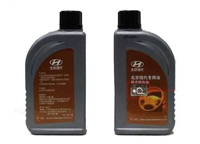

液压助力转向系统中的转向油是系统的工作介质,它应该具有适当的粘度、良好的黏温特性以及一定的润滑性能等。正常情况下转向油在高温和低温时,粘度变化不大,这样可以保证转向系统在高低温条件下都有类似的转向手感。如果转向油变质了,导致它的黏温特性变差,低温时粘度特别高,而高温时粘度又很低,这种情况下就会造成转向系统在低温时压力高,所以转向就比较轻;而在热车高温时转向系统压力低,转向就比较沉重。这种情况一般更换转向油就可以缓解症状。

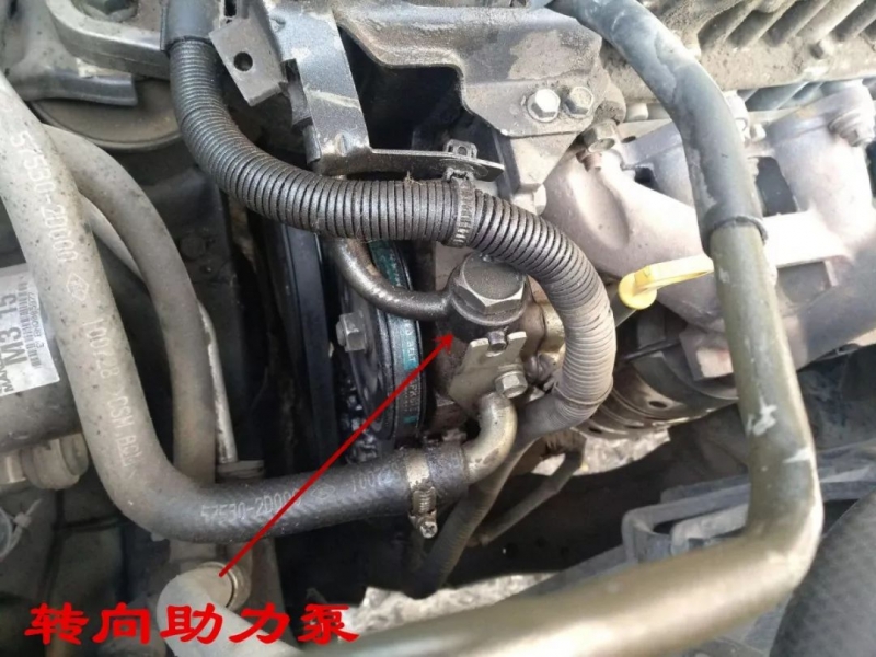

转向助力泵是液压助力转向系统的动力源,转向系统的液力就是由它建立的。如果它磨损比较严重,会导致转向系统压力较低,转向就比较沉重。但是在冷车时,转向助力泵内部各部位间隙还不是很大,可以建立一定的压力,转向还是比较轻的;等到发动机热车后,转向助力泵也会受热膨胀,内部的间隙就会变大,转向油的泄漏就比较严重,导致转向系统压力下降,转向就比较沉重了。这种情况一般只能更换转向助力泵,也有些车型在转向助力泵上有调压阀,我们也可以把这个调压阀的卸荷压力调大一些,这样汽车在较高转速时转向会轻盈一些。
