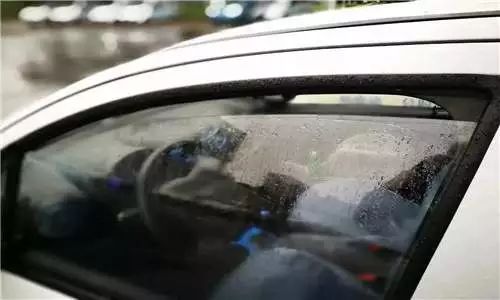

车窗为什么会起雾呢?
主要因为车里面和外面的温度不一样,车子里面湿度也相对会比较大,那么温差加上湿度,就会产生起雾。车外的低温导致前挡风玻璃冰凉,车内暖湿空气遇到冰冷的前挡风玻璃,放热液化,从而产生雾气。

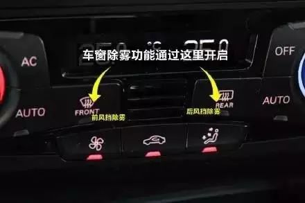

2、使用空调系统配合除雾按钮
常见的就是使用空调冷风或者是暖风,配合除雾按键。使用空调冷风你要看,如果你这个是自动空调,按下除雾按钮,温度调低就能达到除雾效果。
手动空调的话,你可以选除雾模式,风量调到最大,然后对着这前挡玻璃吹,切记要按下A/C键,因为它是空调压缩机的开关,打开它后空调压缩机就会把车内的湿气抽走,车内的雾就除掉了,不按下它是没有用的。

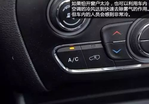

a、空调冷风除雾法
如果遇到下雨的时候,可以打开汽车里的空调,将温度调至冷风,可以降低车内外温差,达到快速去除雾气的目的,但是车内人员会感到非常的冷,要是你冬天特别冷的时候用,我真的会担心你会被冻坏的。

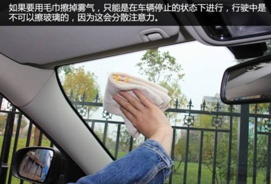

3、用干布擦拭除雾法
这是一个最原始、最土的办法,拿一块干布擦拭玻璃。这种场景相信很多朋友都见过的,老司机都是会放一块干布在前挡玻璃那里的,趁着堵车或者红绿灯的时候抓紧擦拭。
这种方法比较费劲且危险,擦拭过后玻璃上还会留下痕迹,而且很快又会起雾。而且一边开车一边擦还容易发生事故。
