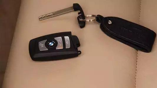

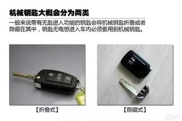

一般遥控钥匙都会配有一把机械钥匙,或藏于其内,或挂于一侧,具体位置参阅汽车说明书。当遥控钥匙没电时,可以找到机械钥匙开车门。一般车门锁都在把手上,一些车型为了美观,会把锁孔隐藏起来,但都在把手附近。

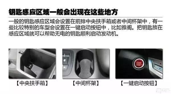

其次,如何发动汽车?
钥匙无电是不会发出感应信号给车辆接收的,必须要通过钥匙去找车辆的感应区域。这就有点像是用门禁卡开门一样,要将门禁卡贴近感应区域才能开门。

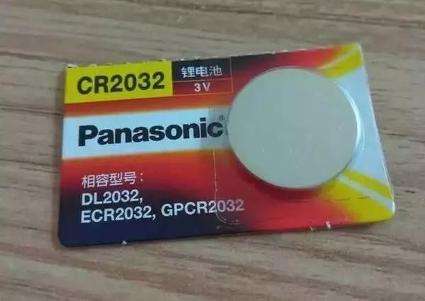

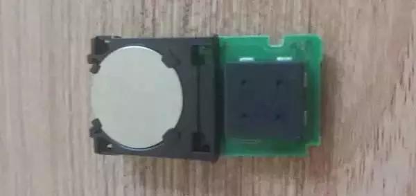

买电池
可以先查清楚,自己的车钥匙用什么型号的电池。一般车钥匙都是使用这种纽扣电池,超市里这种纽扣电池一板也就十来块左右
2

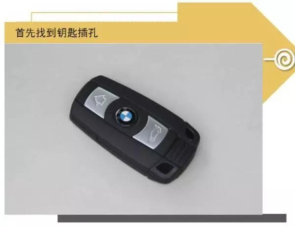

拔钥匙

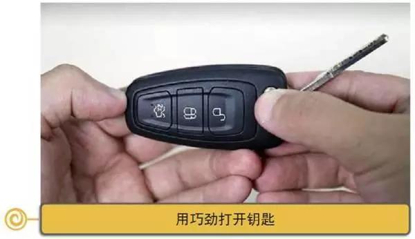

找到钥匙孔,,不同车型的钥匙锁眼不一样,一定要查清楚再拆!提醒:这一步对于很多人而言没有任何压力,不过唯一需要注意的是:开遥控的时候一定要用巧劲儿,别跟鲁智深倒拔垂杨柳似的,万一“咔嚓”一声脆响,钥匙可就骨折或者直接壮烈牺牲了。
3
安装电池
