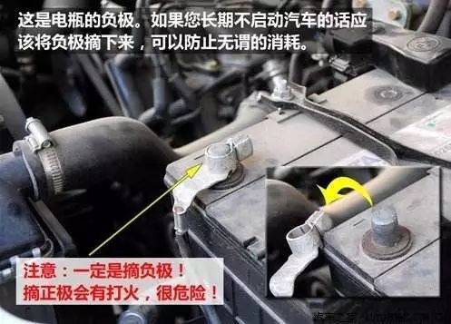

当仪表板显示电瓶电量不足时,要及时充电;电瓶长久不用会慢慢的自行放电,直至报废,因此如果长时间不用,要断开电瓶导线,隔一段时间就启动一次汽车跑跑长途,给电瓶充电。
3、勤检查、维护
检查电瓶的正负极有无氧化现象,电路有无老化或短路, 检查连接部位是否牢固、端子表面是否清洁,保证接触良好; 严禁将金属工具及导电物放在电瓶接线端子附近,以免金属物与电瓶两极相碰,造成短路打火,烧损电池及端子。
