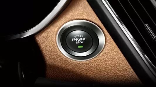

但我今天想从另外一个角度来谈谈这个事。我想这款车大概率是一键启动的车型,因为如果是普通的钥匙启动的话,车主发现车钥匙没在身边,就会想到汽车可能没有熄火;而一键启动的车型,即使钥匙带在身边,你也不知道汽车是否熄火。现在一键启动几乎是所有车型的标准配置了,没有这个功能的车型,几乎都会被消费者看成是低得不能再低的低端车、古董车,还有就是大骂厂家的不厚道。可是,你们在享受一键启动带来便利的同时,是否也想过一键启动的安全隐患呢?
有人会说老侯你纯粹是矫情,一键启动这么方便、这么高级的舒适性配置,哪有什么安全隐患?你不会是吃不到葡萄就说葡萄酸吧?你别急,听我给你说几个数据:在某次汽车论坛上,一位媒体人做了一个小调查,结果显示有64.81%的受访者,曾经发生过在使用一键启动时忘记停车熄火;美国自从2006年起,配置了一键启动装置的车型,由于驾驶员停车后忘记熄火,汽车在车库内长时间发动,汽车尾气窜入车主房间,至今已导致了28人死亡,另外还有45人脑部受损!
看到了吧!一键启动车型最大的安全隐患就是:停车后很容易忘记熄火。有人说这也不算什么事,不就是多烧点汽油嘛,你在前面说的对汽车的伤害几乎没有,那还担心什么。可是你们却忽略了一个最大的问题,那就是如果汽车在一个相对密闭的空间里长时间怠速着车,会导致汽车车内及周围的一氧化碳含量剧增,很容易导致居住在其中的人员发生一氧化碳中毒!因为此事,在美国曾经造成了28人死亡、45人脑部受损。虽然在中国还没有这方面的报道和案例,但是我们也要引以为戒。

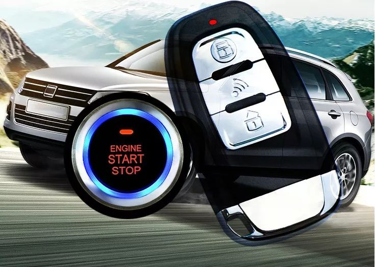

此外,一键启动的车型还有一个安全隐患,就是钥匙离开了汽车,但汽车仍然可以继续使用。这种情况一般都发生在夫妻之间或者把车借给别人的时候,比如丈夫送妻子上班,到地方后丈夫下车把钥匙带走了,妻子继续开车,或者把车交给别人驾驶而车主下车带走了钥匙。此时的汽车不会熄火,也可以正常驾驶,但是万一汽车熄火就再也打不着了。还有如果停车忘记熄火,汽车还有失窃的风险。
