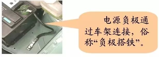

大家看汽车电瓶上有两个接线,一根是红色的正极线,给汽车上个用电器供电;另一根是黑色的负极线,又叫搭铁线,它直接连接在汽车车身上,是汽车上所有电器的公共回路。如果这个搭铁线在发动机运转时突然断开,会对汽车造成怎样的影响呢?

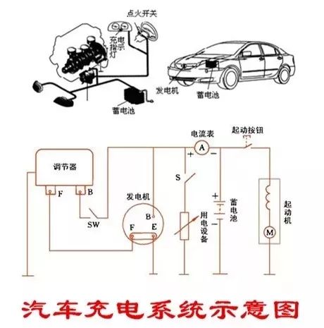

我们首先来看一下汽车电气系统的基本工作原理。汽车电气系统是由发电机、蓄电池和用电器三部分组成的,其中发电机是汽车上的主电源,汽车正常工作时所需要的电能都是由它提供的。蓄电池是汽车上的备用电源,它的主要作用是在发动机起动时,向起动机、点火系统等主要用电设备供电;在发动机不运行或低速运行时,向各种用电设备供电;当用电设备过多、用电量超过发电机的供电能力时,蓄电池协助发电机向各种用电设备供电;另外蓄电池还有稳定供电系统电压的作用,它相当于一个大电容,可以吸收电路中瞬间的过电压,以保护用电设备。用电器就是汽车上的起动机、各种灯光、空调系统等,它们在电路中是做为负载存在的,如果没有它们,电源系统就直接短路了,并且这些所有的用电设备,都是通过车身上的搭铁线返回到蓄电池负极的。

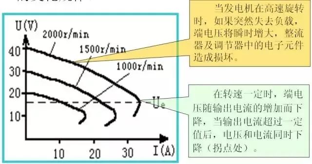

如果在汽车运行过程中这个搭铁线突然断开会怎样呢?在断开的一瞬间,发电机的电压会瞬间升高,生成一个浪涌电压,这个浪涌电压作用在汽车各用电器上,对用电器是有害的。特别是一些精密的电子仪器,它们能承受的过电压很小,很容易被烧毁。另外,蓄电池负极线断开之后,蓄电池就不再起辅助供电和稳定供电系统电压的作用了,如果此时发电机由于某些原因突然生成瞬间过电压,这个过电压不再由蓄电池承接,而是直接作用在了各用电器上,这个电压很有可能会击穿电路中的一些电子元件,导致电路故障,严重时甚至会损坏发动机电脑。虽然各种用电器都有自己的保护装置,但是仍然有一定的损坏概率。所以,在汽车运转期间,禁止拆下蓄电池的搭铁线,如果这个搭铁线由于某种原因断裂了,发电机将不会给蓄电池充电,并且停机后下次无法启动了。特别是对于一些很高档的车型来说,它们一般都有一套电池管理系统,如果突然断开蓄电池的搭铁线,行车电脑中储存的数据丢失,汽车可能就无法启动了,必须去4s店用专用电脑重新匹配才能够正常使用。
那么这个负极线断了发动机会不会熄火呢?我告诉你是不会的。因为发动机正常运转后,点火系统所需要的电能是由发电机提供的,它们仍然能构成一个完整的回路,车身仍然是公共负极,所以点火系统仍然正常工作;其它的燃油系统、电控系统也是如此,它们的电能也是由发电机提供,所以即使蓄电池负极线断了,发动机仍然不会熄火,汽车上个用电器工作也是正常的,只是抗过电压的能力下降,大负荷用电时发电机供电不足,会出现灯光亮度不够等现象。
