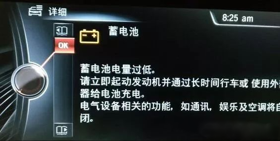

一位宝马车主说,我车最近经常出现蓄电池报警的情况,是不是电瓶不行了,可是车子才3年多,电瓶还是原装的啊,不会这么快就要换吧?
一般来说,宝马的原装蓄电池都是很耐用的,用6、7年的大有人在,见过用的最长的是11年,所以3年多的车子,不大可能蓄电池就不行了。结合最近的天气,估计大概率还是跟环境温度有关,这主要由2方面决定:

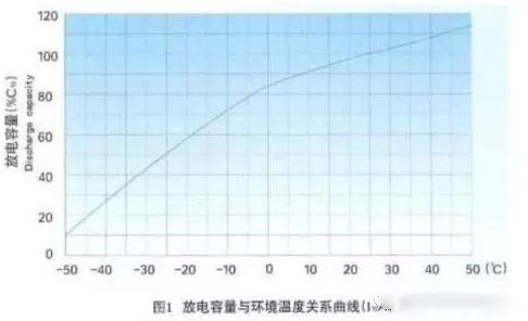

1、蓄电池的容量与环境温度的关系,如下图:
蓄电池的容量是在环境温度为25℃时测定的,这时候我们可以认为电池容量是100%,随着温度的下降,电池容量也会下降,按前人的经验来看,每下降1℃,电池容量将平均下降0.86%。当然,因蓄电池的质量不同会有所差距,但不会太大。按国家的规定是,下降到-10℃,电池容量必须≥70%。
看了下天气情况,已经是零下好几度了,有些时候都是零下10几摄氏度。所以,这是一个方面,宝马蓄电池的容量肯定下降不少了。
