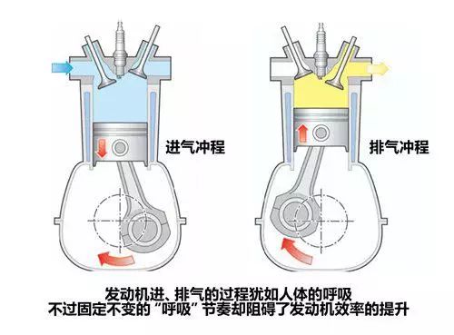

发动机如人体心脏,通过“呼吸”来运转

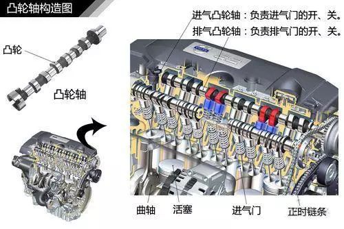

凸轮轴是活塞发动机里的一个部件。它的作用是控制气门的开启和闭合动作。凸轮轴在曲轴的带动下不断旋转,凸轮便不断地下压气门(摇臂或顶杆),从而实现控制进气门和排气门开启和关闭的功能。

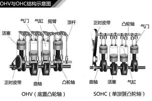

OHV、OHC、SOHC、DOHC含义
发动机的凸轮轴安装位置有下置、中置、顶置三种形式。下置式配气机构的凸轮轴位于曲轴箱内,中置式配气机构的凸轮轴位于机体上部,上置式配气机构的凸轮轴位于气缸盖上。
OHV(Overhead valve)底置凸轮轴,凸轮轴布置在气缸底部,气门布置气缸顶部。发动机的凸轮轴布局形式。底置凸轮轴的位置在汽缸的腰部(中间的位置),利用推杆顶开气门。底置凸轮轴的凸轮与气门摇臂间需要采用一根金属连杆连接,凸轮顶起连杆从而推动摇臂来实现气门的开合。多应用于大排量、低转速、追求大扭矩输出的发动机。

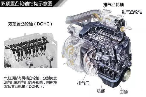

OHC(overhead cam)顶置凸轮轴,也就是凸轮轴布置在气缸的顶部。按凸轮轴数目的多少,可分为单顶置凸轮轴(SOHC)和双顶置凸轮轴(DOHC)两种。顶置式凸轮轴的发动机由于气门开闭动作比较迅速,因而转速更高,运行的平稳度也比较好,更适合发动机高速时的动力表现。顶置凸轮轴应用比较广泛。
如果气缸顶部只有一根凸轮轴同时负责进、排气门的开、关,称为单顶置凸轮轴(SOHC)。气缸顶部如果有两根凸轮轴分别负责进、排气门的开关,则称为双顶置凸轮轴(DOHC)。

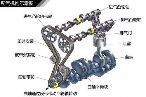

发动机配气结构
发动机配气结构
配气机构主要包括正时齿轮系、凸轮轴、气门传动组件(气门、推杆、摇臂等),主要的作用是根据发动机的工作情况,适时的开启和关闭各气缸的进、排气门,以使得新鲜混合气体及时充满气缸,废气得以及时排出气缸外。分为气门顶置式、气门侧置式。

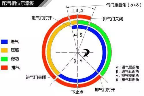

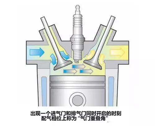

气门重叠角
当发动机处在高转速区间时,四冲程发动机的一个工作冲程仅需千分之几秒,这么短的时间往往会引起发动机进气不足和排气不净,影响发动机的效率。因此,就需要通过气门的早开和晚关,来弥补进气不足和排气不净的缺憾。这种情况下,必然会出现一个进气门和排气门同时开启的时刻,配气相位上称为“气门重叠角”。
气门正时
气门正时,可以简单理解为气门开启和关闭的时刻。
理论上在进气行程中,活塞由上止点移至下止点时,进气门打开、排气门关闭;在排气行程中,活塞由下止点移至上止点时,进气门关闭、排气门打开。
实际的发动机工作中,为了增大气缸内的进气量,进气门需要提前开启、延迟关闭;同样地,为了使气缸内的废气排的更干净,排气门也需要提前开启、延迟关闭,这样才能保证发动机有效的运作。

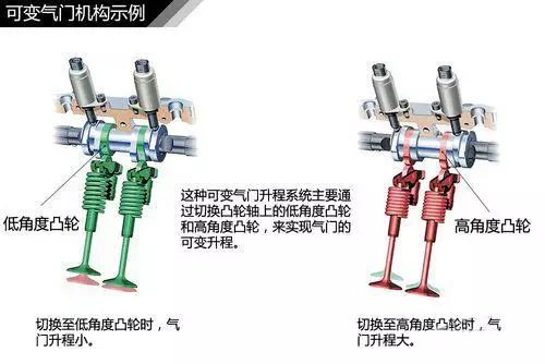

可变气门正时、可变气门升程
可变气门正时和升程技术是为了让发动机在各种负荷和转速下自由调整“呼吸”,从而提升动力表现,提高燃烧效率。
固定的气门正时很难同时满足发动机高转速和低转速两种工况的需求,所以可变气门正时应运而生。可变气门正时可以根据发动机转速和工况的不同而进行调节,使得发动机在高低速下都能获得理想的进、排气效率。
影响发动机动力的实质其实与单位时间内进入到气缸内的氧气量有关,而可变气门正时系统只能改变气门的开启和关闭的时间,却不能改变单位时间内的进气量,变气门升程就能满足这个需求。 可变气门升程技术可以在发动机不同转速下匹配合适的气门升程,使得低转速下扭矩充沛,而高转速时马力强劲。低转速时系统使用较小的气门升程,这样有利于增加缸内紊流提高燃烧速度,增加发动机的低速扭矩,而高转速时使用较大的气门升程则可以显著提高进气量,进而提升高转速时的功率输出。
